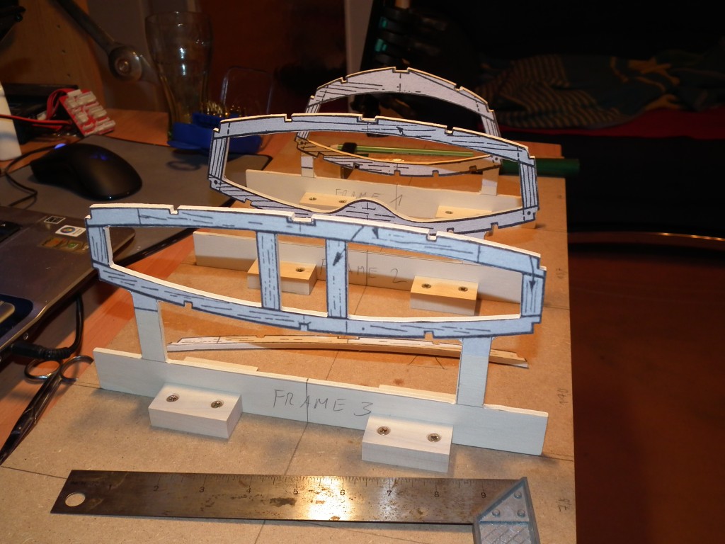

In den letzten 3 Jahren habe ich mit Bausätzen von Aeronaut und Billing Boats Erfahrungen gesammelt.
Nun wollte ich endlich ein Boot nach original Bauplan anfertigen, wusste aber noch nicht welches.
Dann stolperte ich beim lesen der Modellwerft über den Artikel der 152 Vo Rennboote, und mir war klar welches Boot es werden sollte, die Atomite.
Nach dem durchlesen des Artikels habe ich mich hier gleich angemeldet, und die original Pläne der Atomite heruntergeladen.
Die original Maße habe ich erst in cm, dann auf den Maßstab 1:5,2 umgerechnet.
Da ich kein CAD Programm habe, lud ich die Zeichnungen in mein Bildbearbeitungsprogramm, dort habe ich die Spantenrisse ausgeschnitten, aufs richtige Maß vergrößert, und ausgedruckt.
Nun habe ich die Ausdrucke zurecht geschnitten, und mit einem Klebestift auf das Sperrholz geklebt.
Jetzt hatte ich eine wunderbare Schablone zum aussägen.

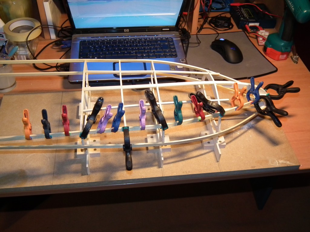

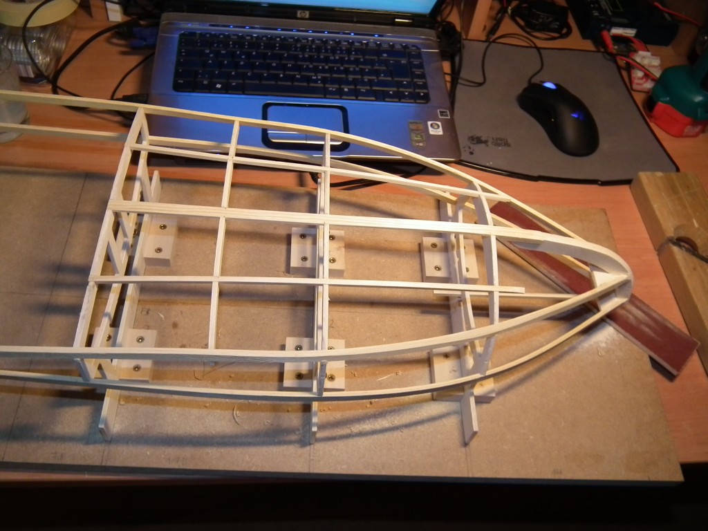

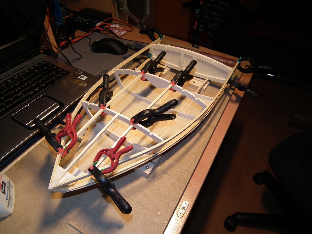

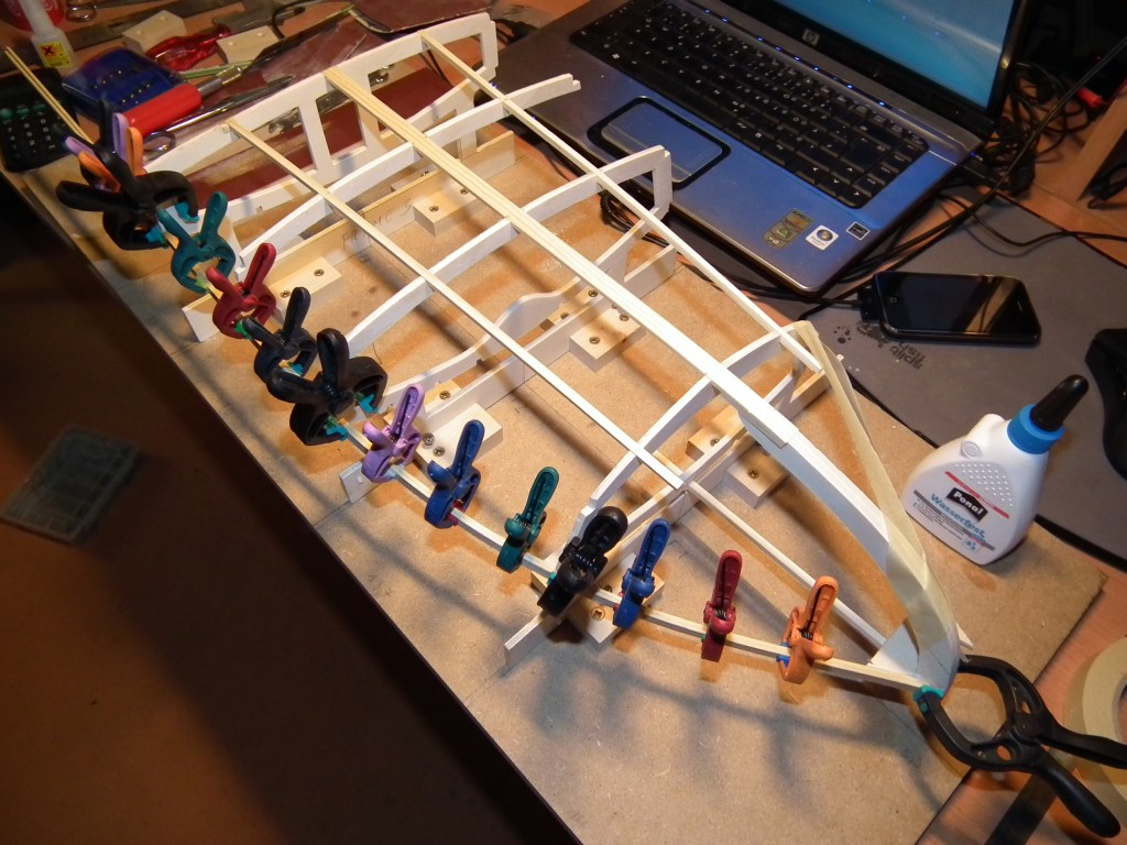

Jetzt ging es an das ausschneiden der Spanten mit der Dekupiersäge.

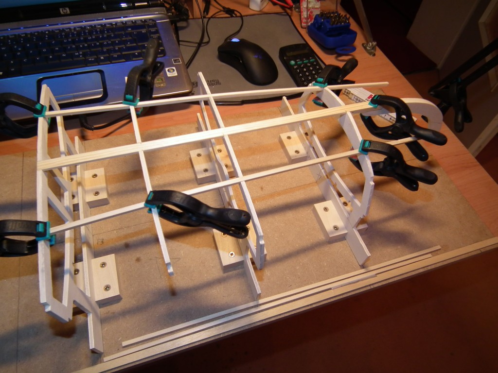

Nun habe ich die Spanten genau auf der Helling ausgerichtet und mit Klötzen befestigt.
Die ersten Stringer werden eingeleimt.
Die Seitlichen Leisten habe ich zum leichteren biegen aus 2 Leisten schichtverleimt.
So, alle Leisten angebracht, jetzt wird erst einmal geschliffen.

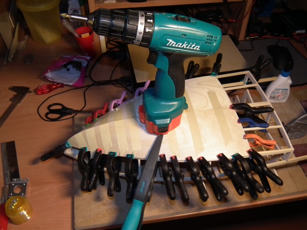

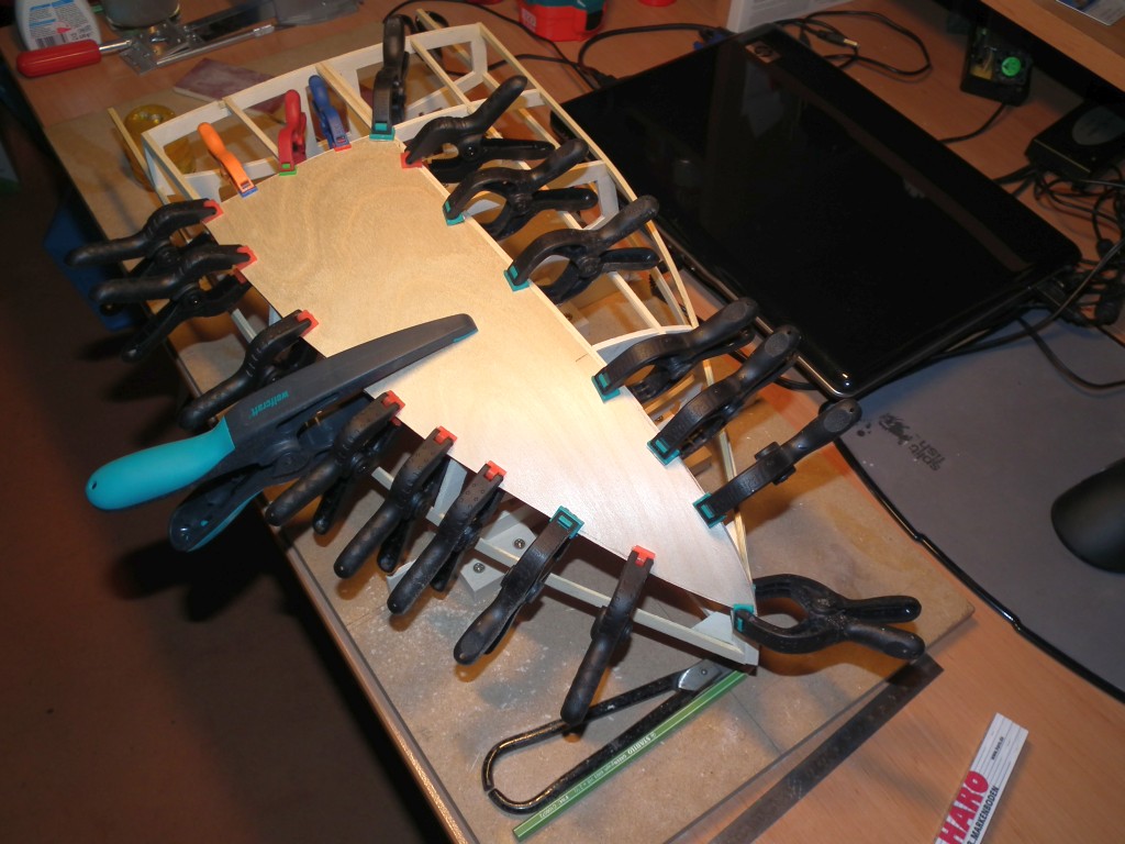

Jetzt geht es mit dem beplanken des Rumpfes weiter.
Zuerst habe ich das 1mm Flugzeugsperrholz mit Klammern fixiert und grob die Kontour aufgezeichnet, und die Überstände weg geschnitten.
Die Kanten vom Stoß habe ich passen geschliffen und auf Gehrung geschliffen.
Beim Flugzeugsperrholz habe ich schon beim Kauf darauf geachtet, das es sich leicht biegen lässt.
Dadurch konnte ich die Biegung am Bug ohne dämpfen anbringen.
Die erste Hälfte wird aufgeleimt, und muss jetzt gut trocknen.
Danach kann die 2 Hälfte angepasst, und aufgeleimt werden.
Nach ausreichender Trocknungszeit konnten die Klammern entfernt werden, und der Heckspiegel aufgeleimt werden.

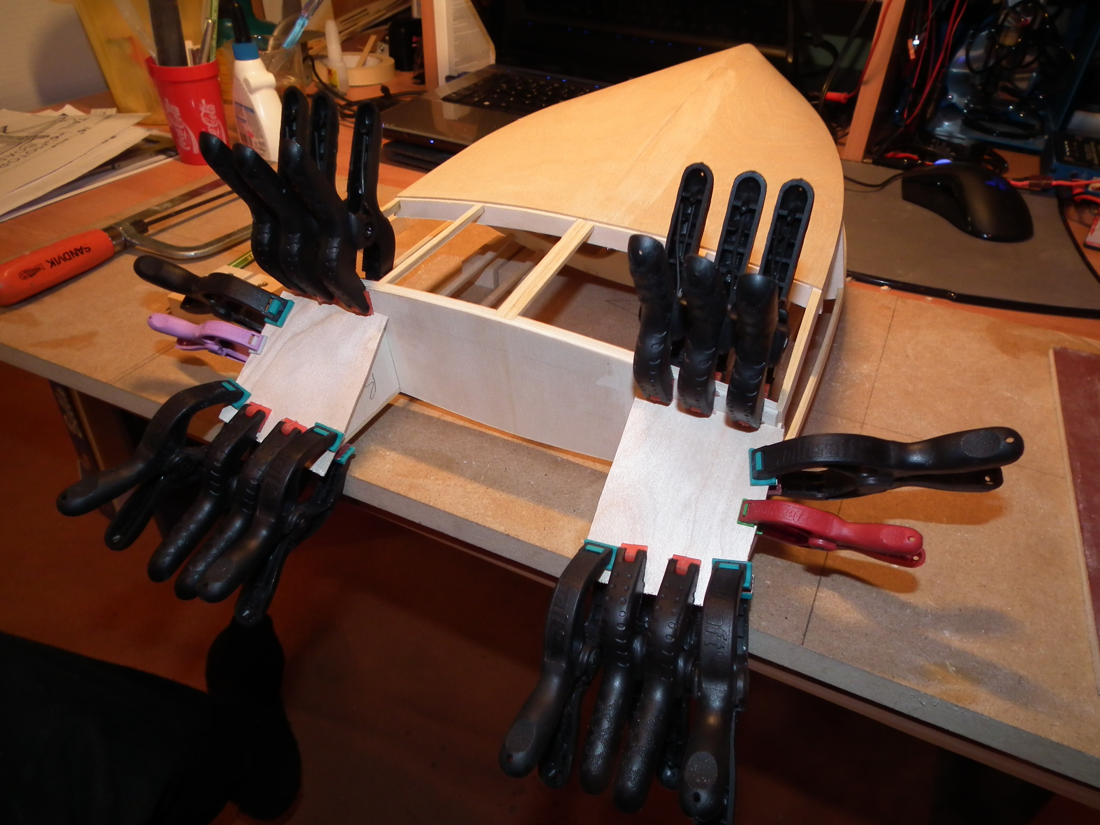

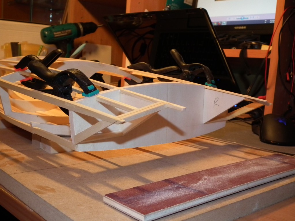

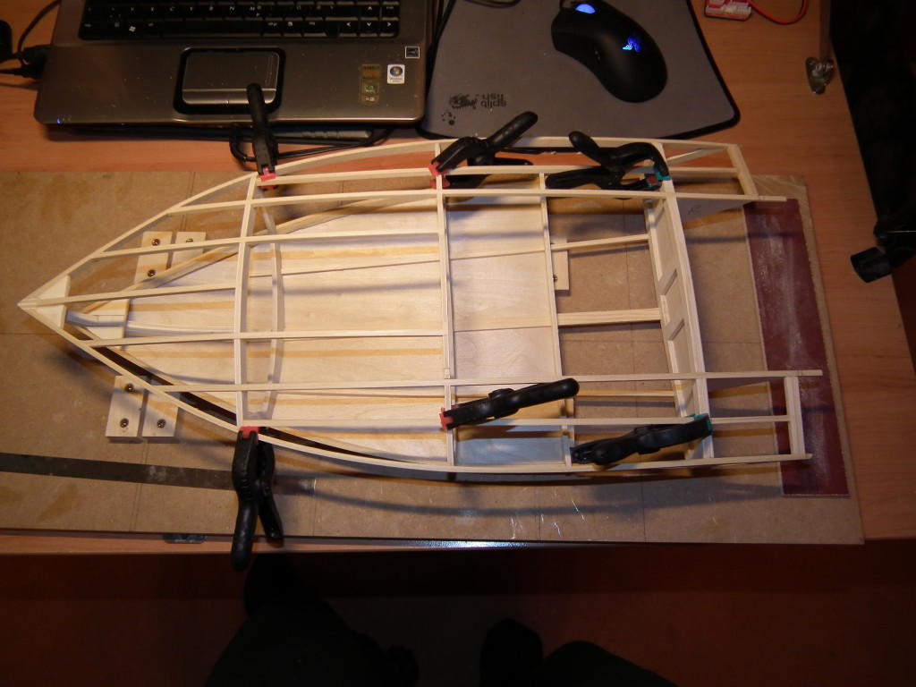

Die Stützen der Spanten habe ich gestern entfernt, da der Rupf jetzt schon stabil genug ist,und ich kann jetzt die Leisten vom Deck, und der Heckflossen einleimen.
Die Bodenplatten habe ich heute bündig geschliffen.
Die Verkleidung der Heckflossen können nun angebracht werden.
