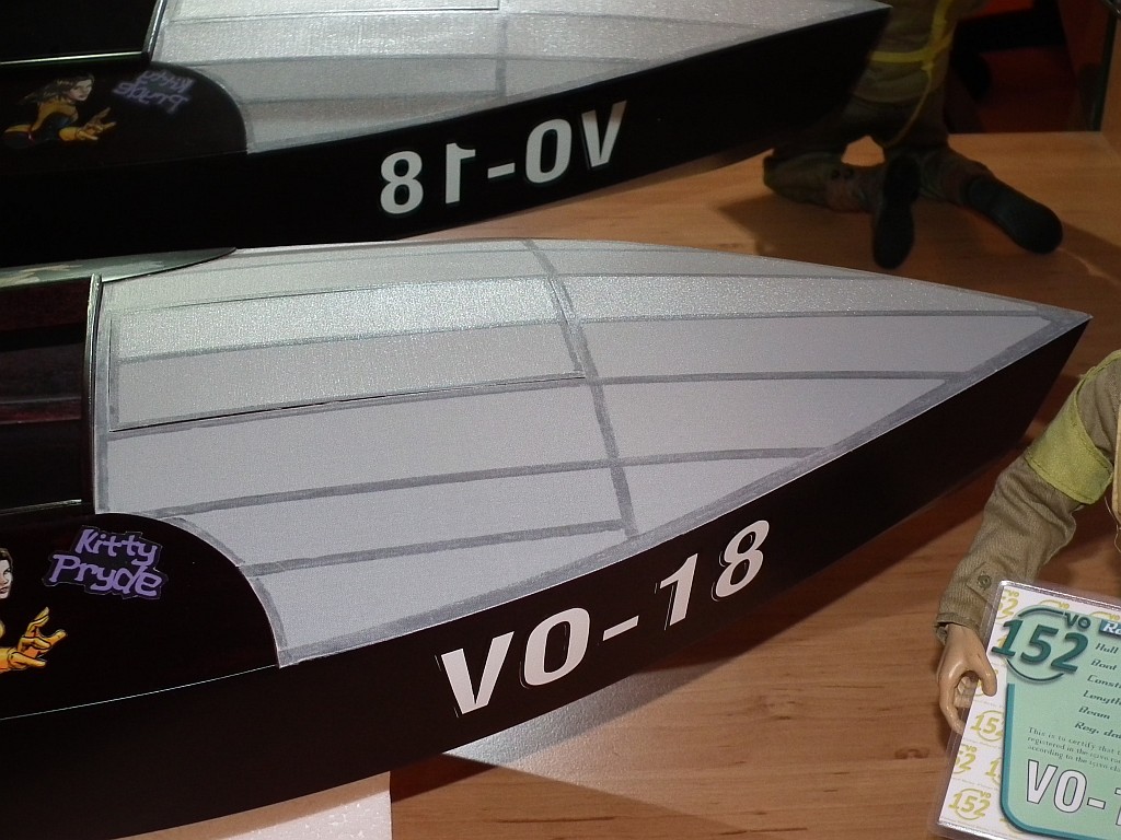

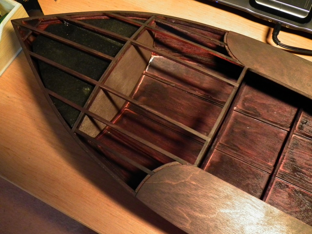

die beiden seitlichen Deckbeplankungen sehen super aus. Gut gelungen sind die Rundungen im vorderen Bereich, da diese die Optik der Atomite entscheidend beeinflussen und auch im Original dargestellt sind. So wie ich das hier sehe, wirst Du das restliche Decke mit Oratex bekleben. Wie bekommst Du das Deck an den beiden Rundungen dicht, da hier keine Auflagen für die Folie zu sehen sind?
Baubericht Atomite "Kitty Pryde" 05 Mär 2013 18:39 #34
Hallo Alex,

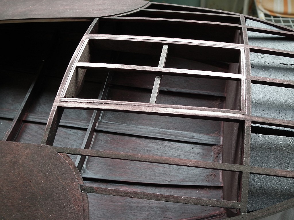

habe noch von unten eine Auflage für die Gewebefolie angebracht, auf den nächsten Fotos die hochgeladen werden, kannst Du es sehen.
Baubericht Atomite "Kitty Pryde" 10 Mär 2013 16:58 #35
Hier sieht man die Auflagen für die Gewebefolie bei den Rundungen.
Die Auftriebkörper sind jetzt auch abgeschottet.

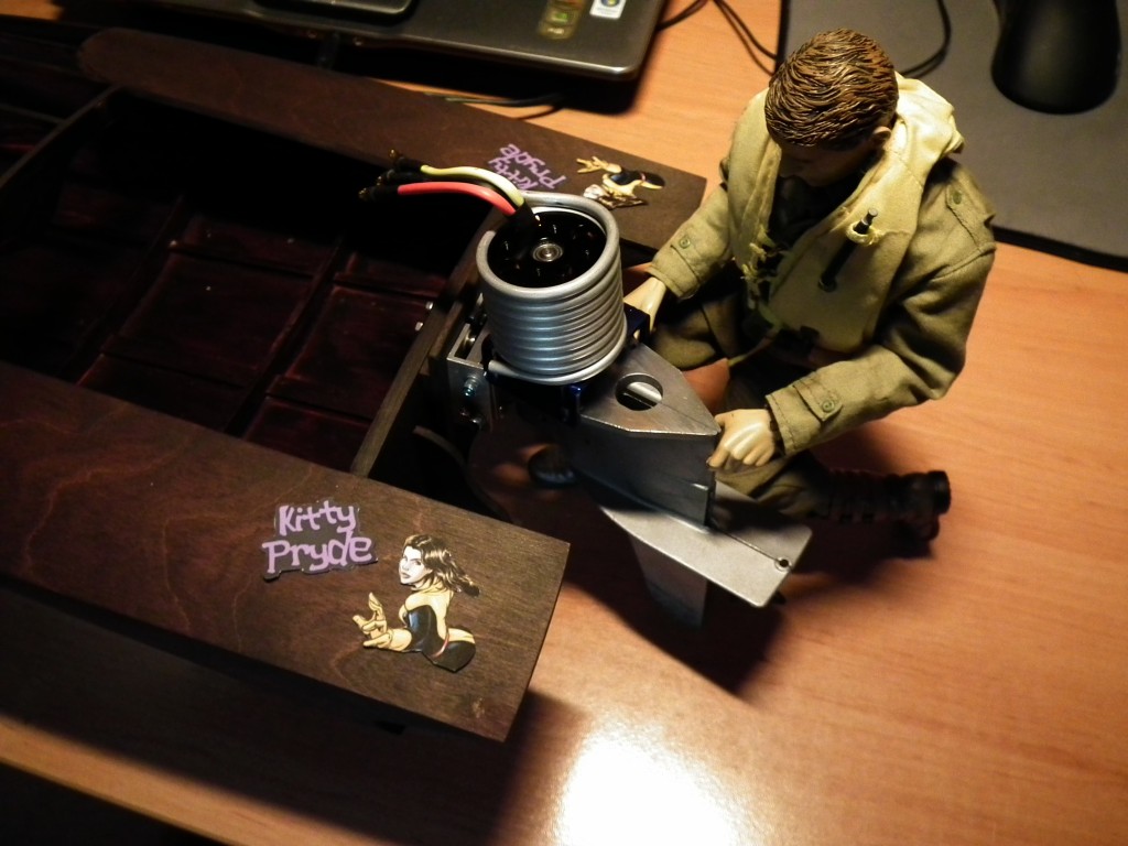

Harry hat, während er den Motor befestigt, auch noch Gedanken, über die Beschriftung und das Logo gemacht, hier sein erster Entwurf.
Baubericht Atomite "Kitty Pryde" 10 Mär 2013 17:07 #36
Cooler Schriftzug, passt gut an diese Stelle.

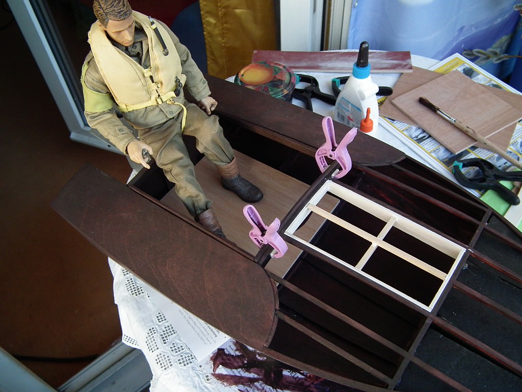

Harry ist gerade dabei, den Rahmen für die Wartungsluke einzupassen.

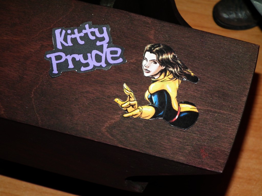

Für den Schriftzug habe ich mir Decal Film von ACT zum selber bedrucken, für meinen Tintenstrahldrucker besorgt.
Nach dem bedrucken muss der Film mit Lack versiegelt werden, damit beim ablösen kein Wasser eindringen kann.
Nach dem trocknen habe ich alles genau ausgeschnitten, die Decals in warmen Wasser abgelöst und am Boot angebracht.
Wollte den Schriftzug erst am Heck anbringen, habe aber nun eine andere Position gewählt, weil es mir vorne besser gefallen hat.

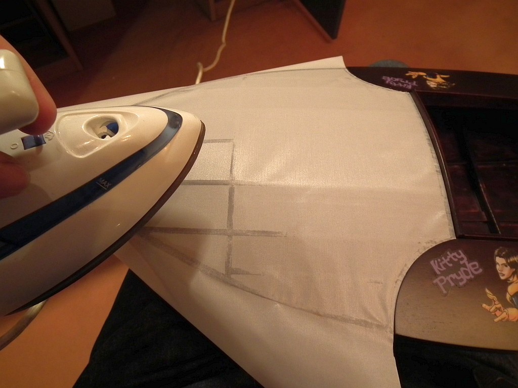

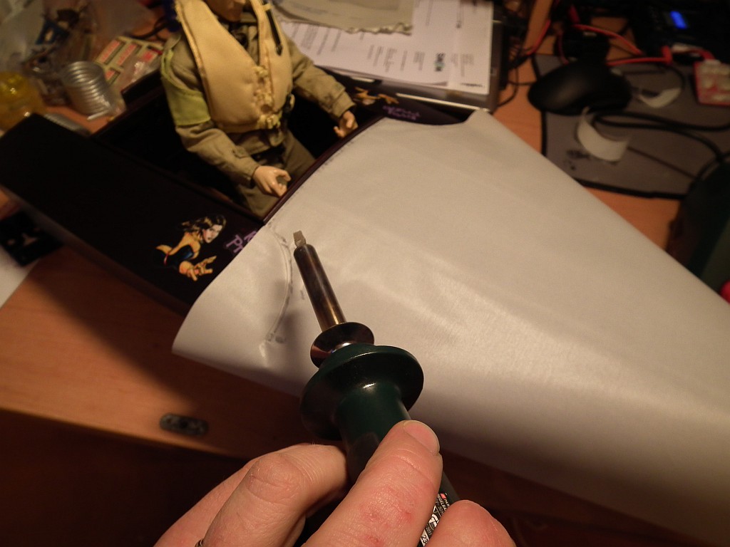

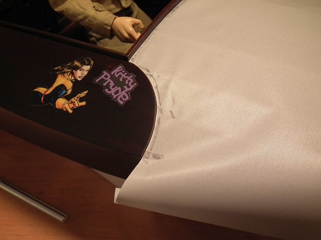

Die Oratex Bespannung habe ich am Rand erst an mehreren Punkten mit meinem regelbaren Lötkolben auf geringster Stufe fixiert, die Kontour mit einem Skalpell nach geschnitten, und dann den Rest mit dem Bügeleisen angebügelt.

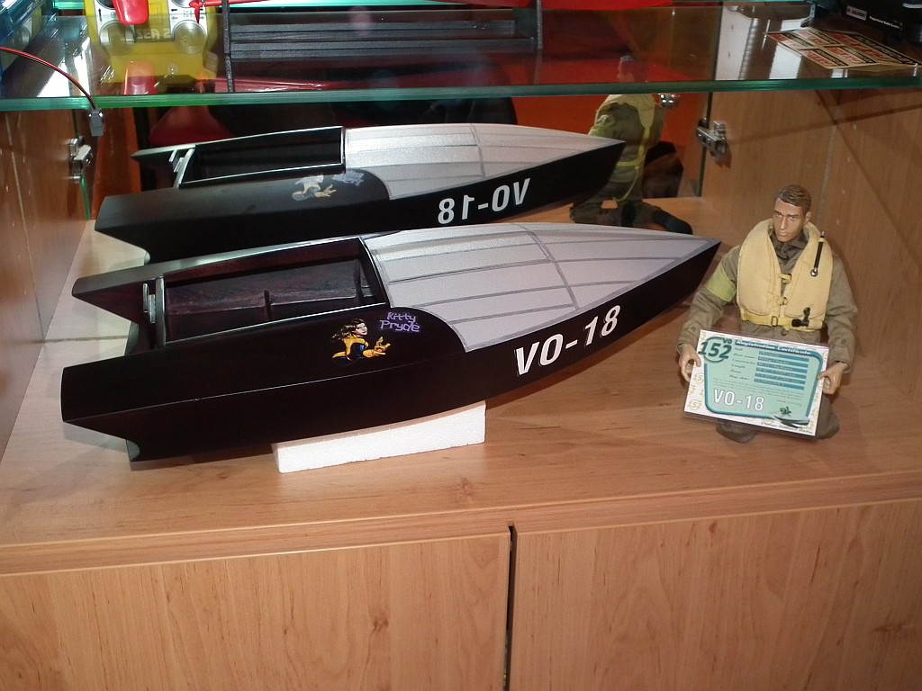

Die Bespannung ist fertig, die Logos und die Nummern sind auch endlich drauf, Harry hat sich gleich mal die Regcert geschnappt, um für das Foto zu posen.

Super, ich gratuliere herzlich zum Startnummernfest (analog dem Richtfest bei Häusern, sozusagen... :mrgreen: )! :top:
Die Atomite sieht sehr schön aus, finde ich. :top:
