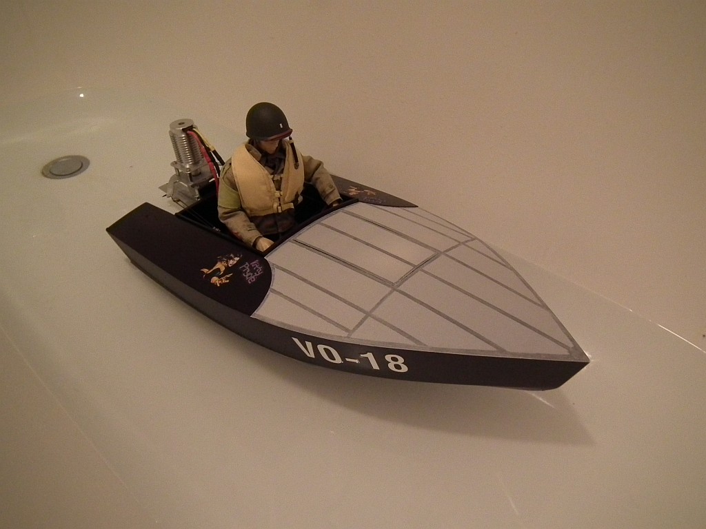

Baubericht Atomite "Kitty Pryde" 04 Apr 2013 09:25 #41
  • Beiträge: 4923
  • Dank erhalten: 3271
Deine 'Kitty Pride' sieht fantastisch aus, compliment! :top: Jetzt mal ab zur Junfernfahrt. :rc:
Baubericht Atomite "Kitty Pryde" 04 Apr 2013 09:42 #42
Danke für das Lob!
Die Decals werden noch mal überlackiert.
Ich weis schon das Kitty Pryde eigentlich erst in den 80igern rausgekommen ist, aber als Marvel Fan fand ich den Namen und das Bild recht passend, und die nackten Coke Girls sind ja schon wo anders drauf :mrgreen: , und die sind auch erst in den wilden 70igern entstanden.
Baubericht Atomite "Kitty Pryde" 04 Apr 2013 09:49 #43
Danke!
Die Jungfernfahrt muss mich ein wenig warten, da ich den Motor erst noch mit dem Antrieb verbinden muss, oder ich mach noch schnell ein Ruderboot daraus :mrgreen: .

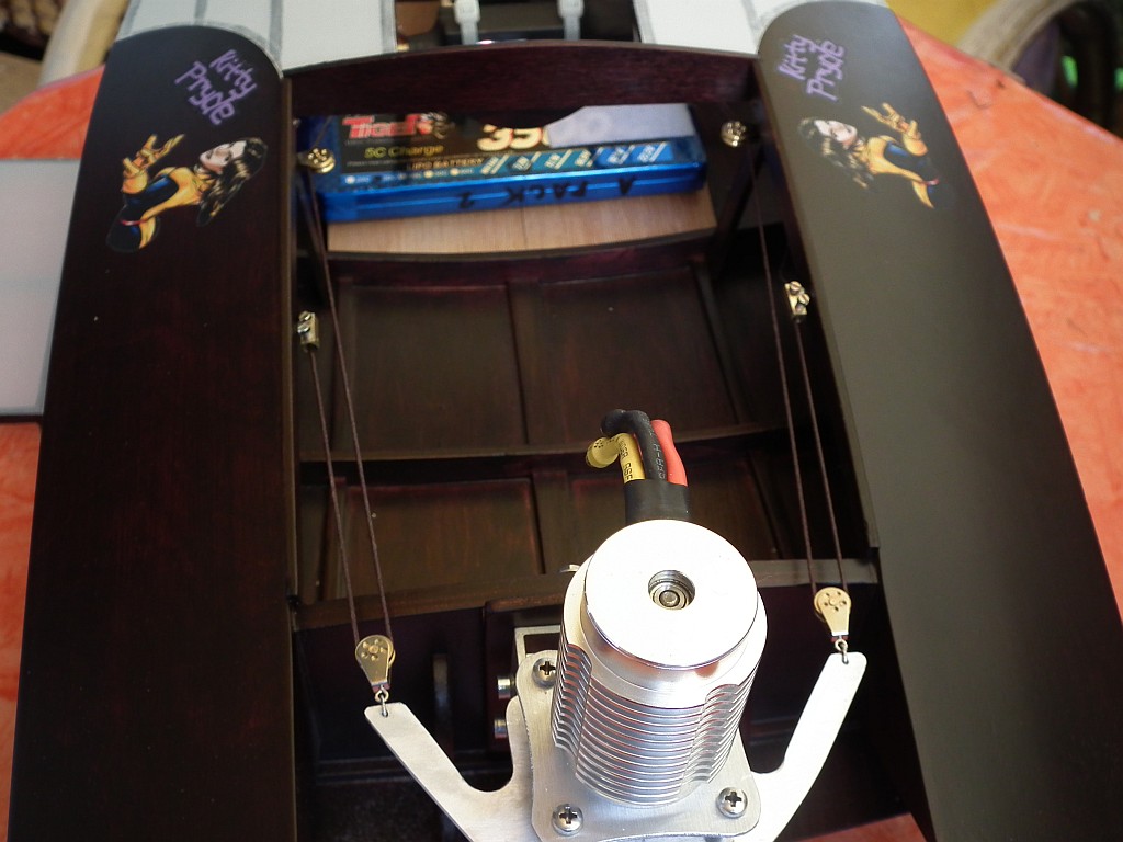

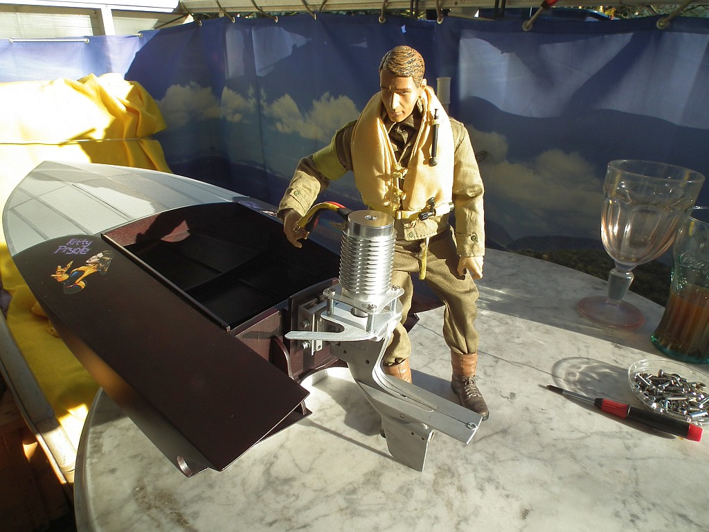

Harry hat diese Woche mal ein wenig am Aussenborder gewerkelt.
Er hat den K&B den Auspuff abgeflext,die Steeringbar, und den Motorhalter hergestellt.
Baubericht Atomite "Kitty Pryde" 13 Apr 2013 10:05 #46
  • Beiträge: 4923
Das sieht aber gut aus! Vor allem gefallen mir die Kührillen am Motor. Das sieht gleichzeitig Retro und High-tech aus. Und die schöne und elegante Lösung für die Motorbefestigung :top:
Baubericht Atomite "Kitty Pryde" 13 Apr 2013 11:27 #47
Ich glaube, dass der K+B eine gute Wahl für die Atomite ist - da kommt ein bisschen Zusatzgewicht ans Heck, dass sie da hinten gut vertragen kann. Ich überlege ebenfalls, ob ich den GTX-500 nicht mal probehalber gegen den K+B austausche (dann brauche ich aber einen neuen K+B für die Babybullet :pfeif: ).
Zeig' uns mal den Motorhalter genauer, der sieht ebenfalls gut aus!
Baubericht Atomite "Kitty Pryde" 13 Apr 2013 11:28 #48
Sieht sehr gut aus! :top:
Mir gefällt vor allem, dass alles in Alu ist...sehr stilvoll... :top:
Baubericht Atomite "Kitty Pryde" 13 Apr 2013 20:00 #49

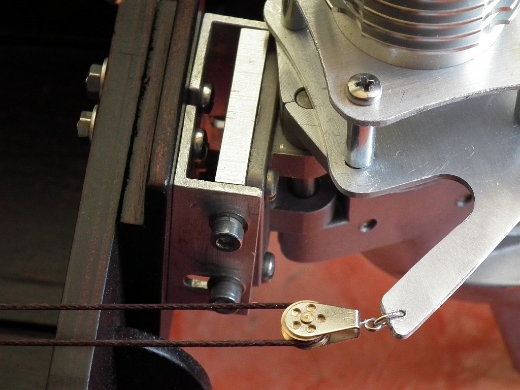

Baubericht Atomite "Kitty Pryde" 05 Mai 2013 20:26 #50

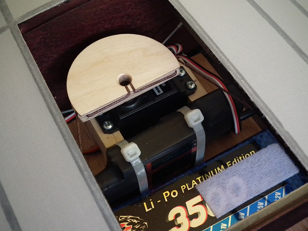

So, wieder ein paar neue Baufortschritte.
Habe endlich die Seilscheibenansteuerung eingebaut.
Hier noch ein genaueres Bild meiner Motoraufhängung.
Sie ist aus Alu L-Profilen der Winkel kann an den unteren Schrauben verstellt werden.

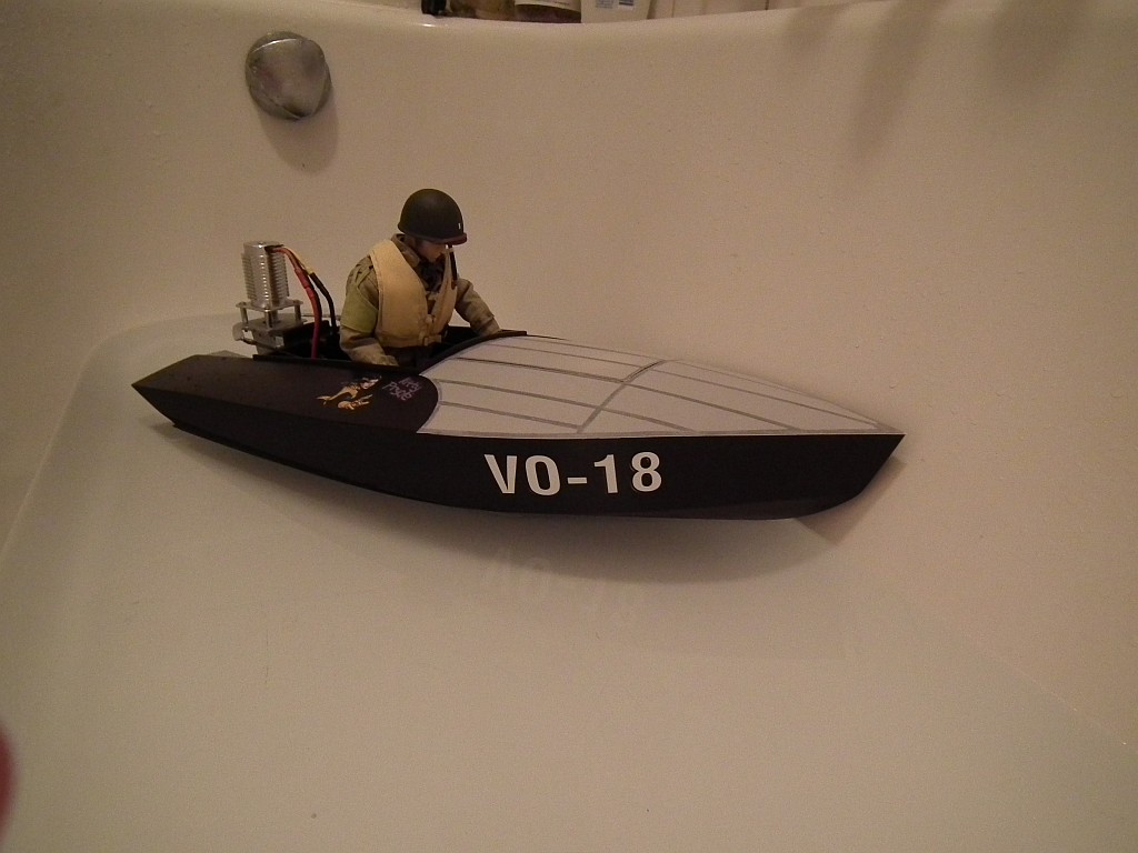

Heute war Badetag für die Kitty, der ohne Probleme verlaufen ist, alles dicht.
Die genauere Trimmung, und Gewichtsverteilung werde ich diese Woche bei der Jungfernfahrt am See vornehmen.
