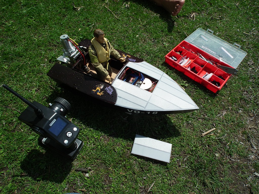

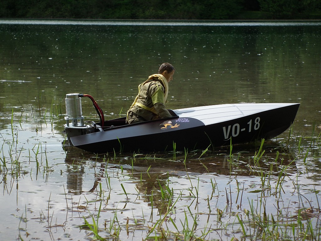

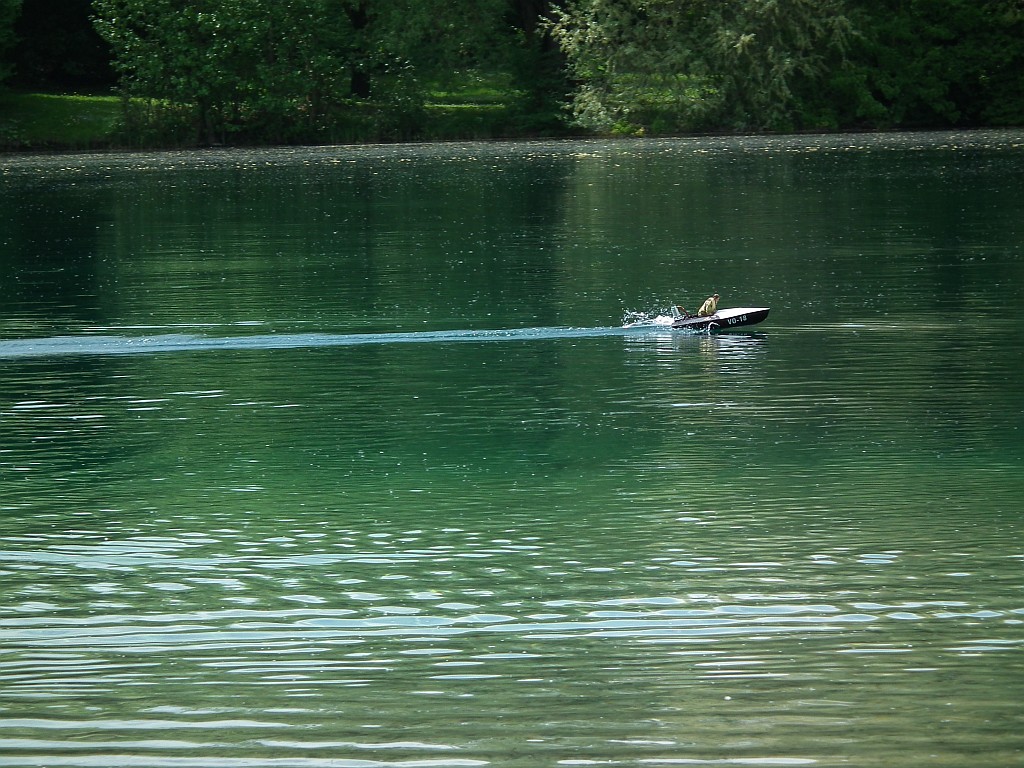

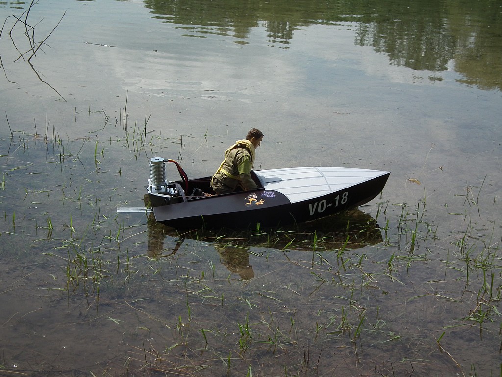

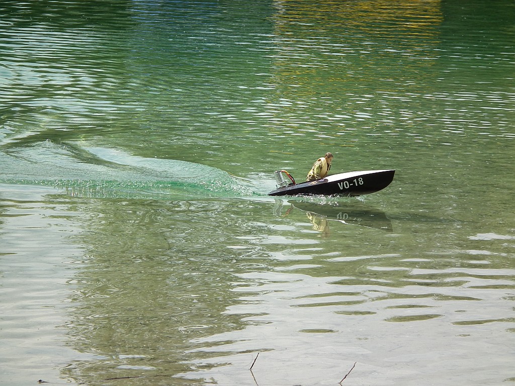

Hier sind ein paar Bilder meiner ersten Testfahrt der Kitty Pryde.
Die Kitty hat es ohne Probleme gemeistert, jetzt kommt die Trimmung und Einstellung dran.
Die Kurven waren ganz schön groß, was wohl daran liegt,dass ich noch keine Turnfin montiert habe, wollte erst mal Prüfen wie es ohne geht.
Eventuell muss noch mehr Gewicht nach vorne, da die Kitty mit dem Popo recht tief im Wasser liegt.
Nachdem ich den Aussenborder verstellt habe kam sie aber recht schnell ins gleiten.
Harry durfte heute noch nicht Vollgas fahren, da ich keine Lust zum baden hatte.
Der Regler und der Motor sind bis jetzt noch nicht Wassergekühlt, nach der Fahrt waren sie aber nicht sehr heiß.
Den Motor möchte ich schon aus optischen Gründen luftgekühlt lassen.
Ob der Regler noch gekühlt wird, werden die nächsten Fahrten entscheiden.
