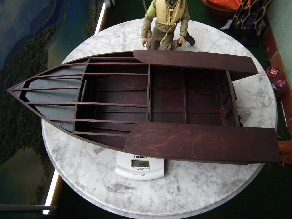

Habe heute das Boot und den Fahrer auf der Waage gehabt, 325 g das Boot, 565 g mit Harry.
Da wird wohl einer noch mal in Fitness-Studio müssen :mrgreen:.
Die Auftriebkörper habe ich schwarz lackiert, damit sie nicht durch die weiße Oratex Gewebefolie durchscheint.
Gute Idee!

Mit welcher Farbe hast du die Auftriebkörper aus Styrodur lackiert?
Nebenbei bin ich neugierig, welche Farbe erhält dein Deck?
Baubericht Atomite "Kitty Pryde" 17 Feb 2013 17:32 #24
Hi Alex,
das war Dupli Color Acryl Lack, der löst das Styrodur nicht an.
Das Deck wird mit weißer Oratex Gewebefolie überzogen, deshalb habe ich die Auftriebskörper schwarz gemacht, da ich bei Jo gesehen habe das es durchscheint.
Oh oh oh oh oh - VORSICHT!!!
Harald, bist du dir ganz sicher, dass das Duplicolor Acryl war? Dann hast du Riesenglück gehabt. :o
Der einzige mir bekannte Duplicolor Acryllack ist so ziemlich der aggressivste Lack, der im bekannten Universum zu finden ist. Er ist auf Aceton-Basis gelöst und funktioniert auf fast keinem anderen Lack und auf fast keinem (ungeprimerten) Kunststoff. Selbst durch meine spezielle Lackier-Maskierfolie sind die aggressiven Lösemittel durchgeschlagen und haben die Selbstklebeschicht (auf der Rückseite der Folie!) in eine matschige Pampe verwandelt... auf die Art habe ich mir mal ein tolles Modell versaut.
Ja, das stimmt. Ich hätte die Dinger vorher mal besser beizen sollen. :)
Baubericht Atomite "Kitty Pryde" 17 Feb 2013 18:32 #26
Hallo Jo,
habe den Lack natürlich erst an einem Probestück getestet, da ist nichts passiert.
Das Styrodur hat mit dem Lack keine Probleme, ein Teststück aus Styropor hat sich aufgelöst.
Baubericht Atomite "Kitty Pryde" 17 Feb 2013 18:35 #27
stratus18 schrieb:
... Das Styrodur hat mit dem Lack keine Probleme, ein Teststück aus Styropor hat sich aufgelöst.
Guter Sicherheitshinweis! :top:
Baubericht Atomite "Kitty Pryde" 17 Feb 2013 18:37 #28
So kenne ich das auch: Aceton ist bestens geeignet, um Styropor und Polystyrol komplett aufzulösen (zum Beispiel, wenn man PU-Gußformen um einen Styrokern macht). Dass das auf Styrodur funktioniert, ist wirklich erstaunlich, weil das ebenfalls ein extrudierter PS-Hartschaum ist.
Baubericht Atomite "Kitty Pryde" 17 Feb 2013 18:48 #29
So kenne ich das auch: Aceton ist bestens geeignet, um Styropor und Polystyrol komplett aufzulösen ...
Aceton dient ja auch zum kleben, durch anlösen, von Polystyrol!

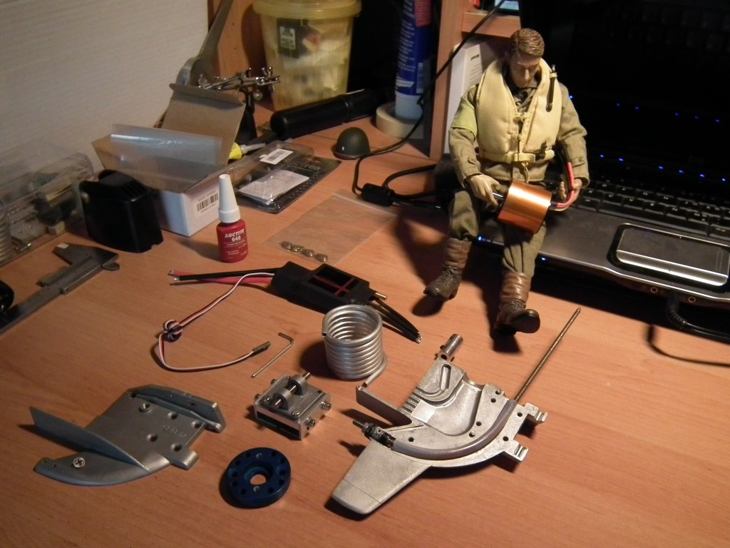

Habe bei meiner K&B 3,5 lower unit in das Endstück neue 4x6x5 Sinterbronze Buchsen mit Loctite eingeklebt, damit es zu meiner 3,2 Flexwelle mit 4 mm Endhülse passt.
Der neue Motor mit 3200 kv, und der 120 A Regler (ein wenig überdimensioniert, aber der wird garantiert nicht heiß) sind auch endlich da.
Harry überlegt gerade wie er das ganze zusammen bauen will.
