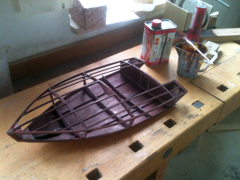

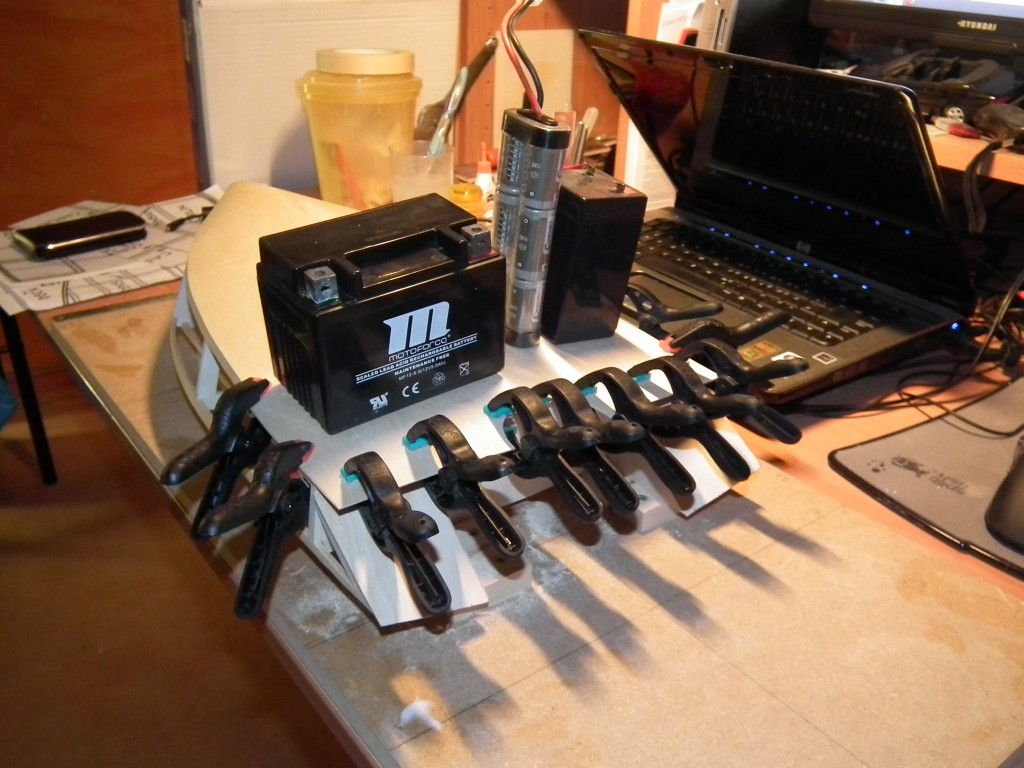

Die letzte Bodenplatte habe ich endlich auch aufgeleimt, die ausgebaute Roller-Batterie, und befreundete Akkus bekamen gleich eine wichtige Aufgabe, als Leimhilfe. ;)
In meiner 200 qm Bootswerkstatt ( Arbeit :pfeif: )habe ich heute die Überstände verschliffen, und die Innenseite mit Lösungsmittelbeize von Clou gestrichen, da ich zu hause sonst Ärger mit meiner Chefin bekommen hätte :keule:.

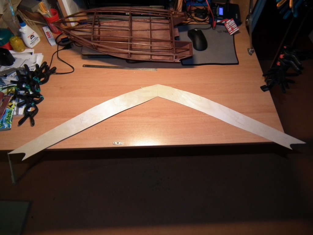

Hab wieder ein wenig weiter gebaut.

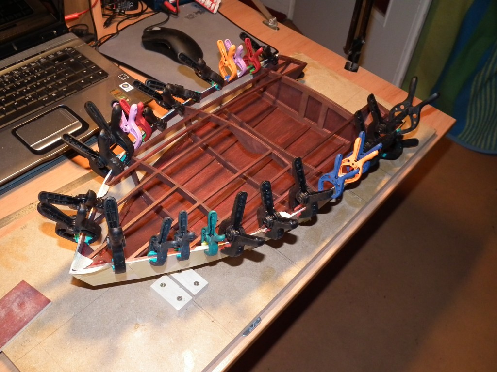

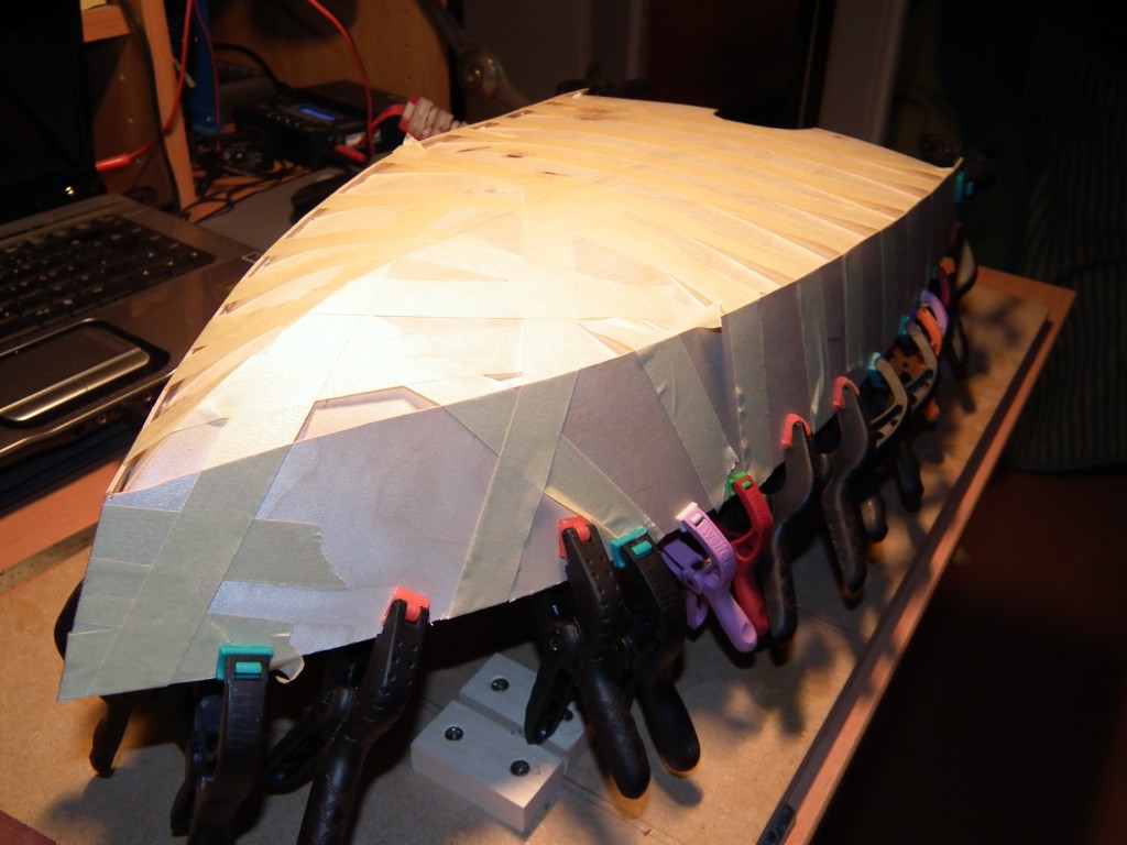

Die Seitenverkleidungen habe ich grob zugeschnitten, dafür habe ich die Seitenteile am Boot mit Klammern fixiert und die Umrisse angezeichnet.

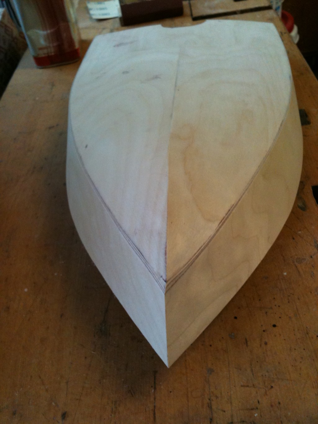

Vorne am Bug habe ich die Seitenteile auf Gehrung geschliffen, und mit Kreppband zusammengeklebt.
Die Leimflächen habe ich angeschliffen, da der Leim auf der Beize nicht gut hält.
Die Verleimung habe ich mit Klemmzwingen und Kreppband fixiert.
Jetzt lasse ich alles wieder gut durchtrocknen.

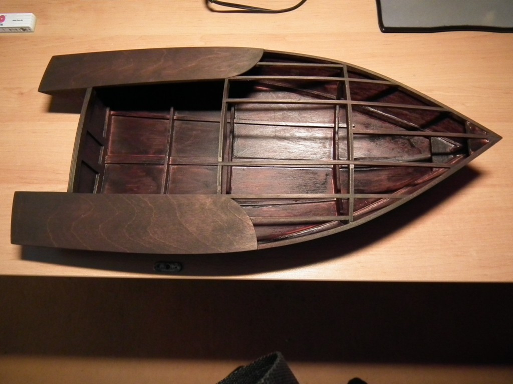

Baubericht Atomite "Kitty Pryde" 05 Feb 2013 18:16 #13

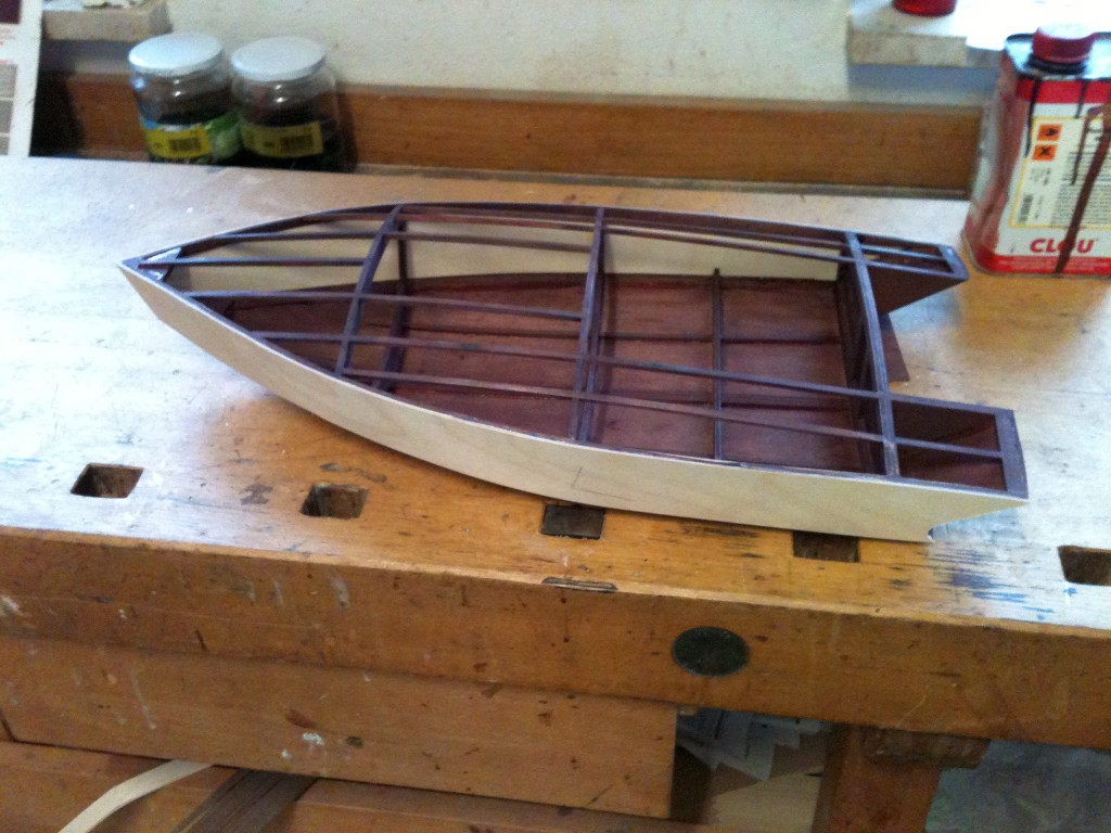

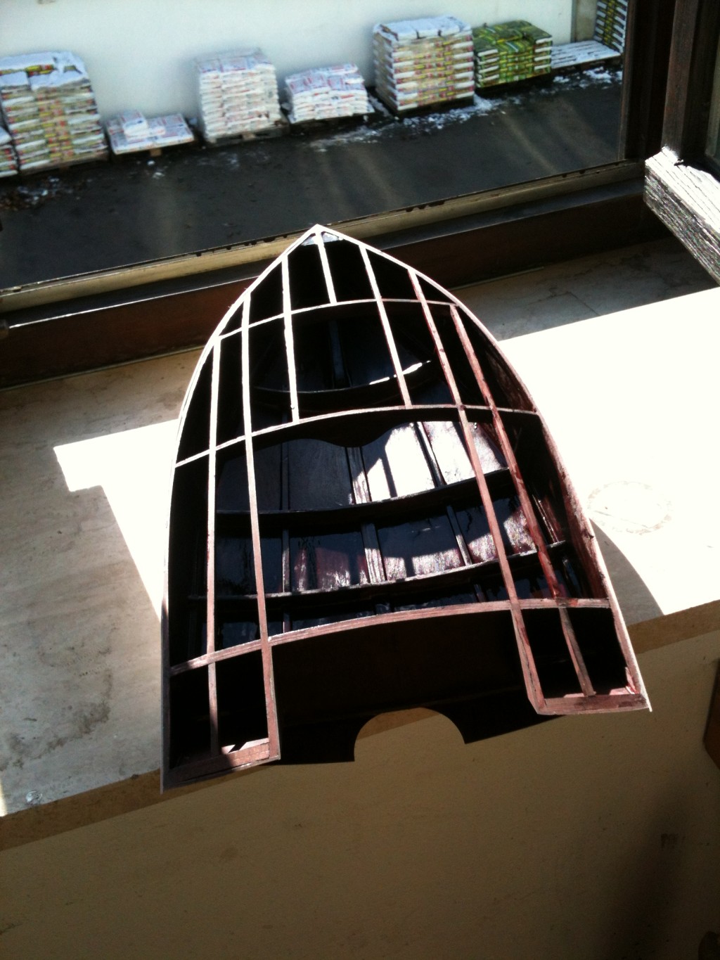

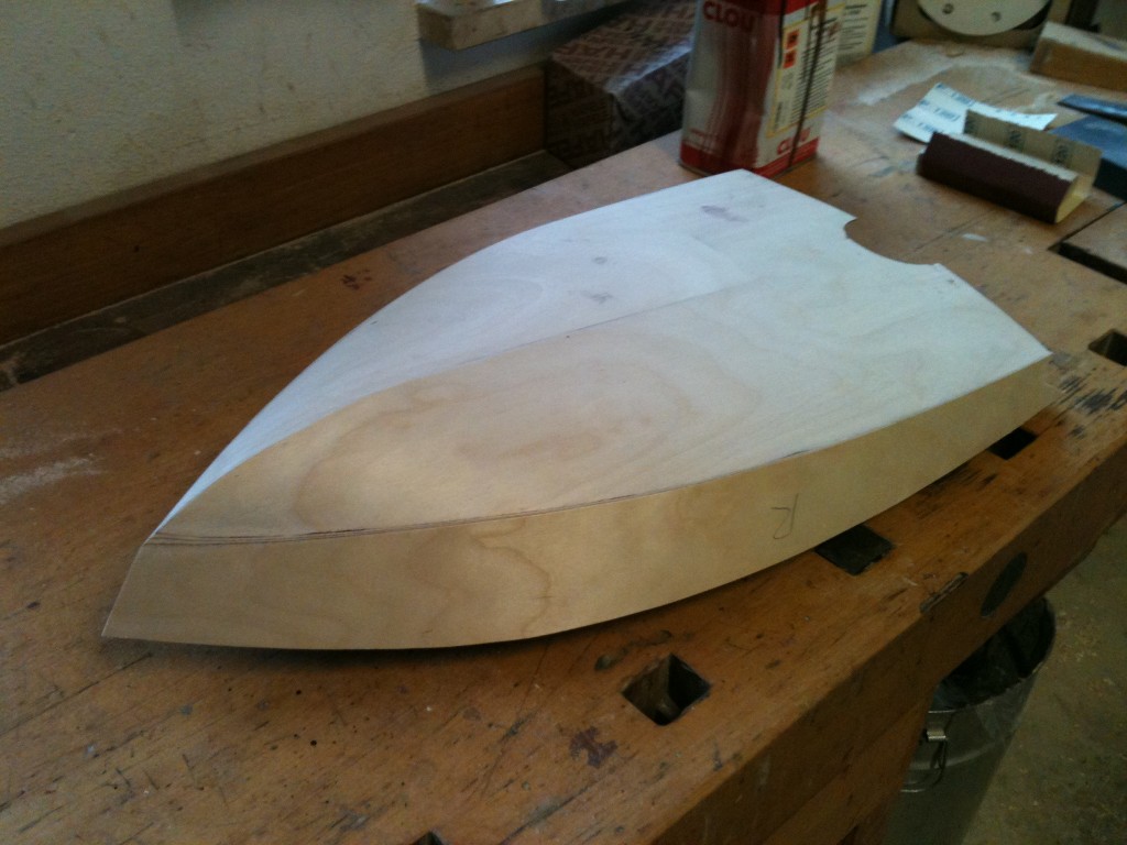

Die Seiten habe ich heute bündig geschliffen, und innen gebeizt.
Vorne habe ich für den Fall der Fälle aus Styrodur einen Auftriebskörper eingepasst.

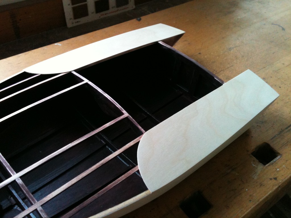

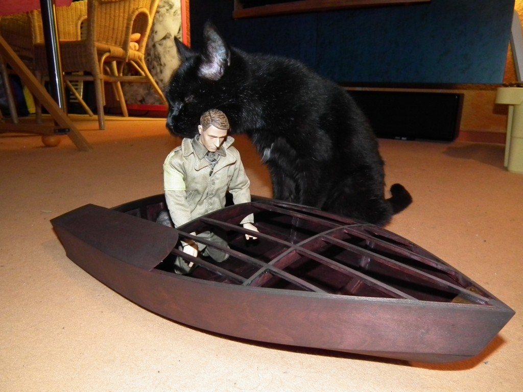

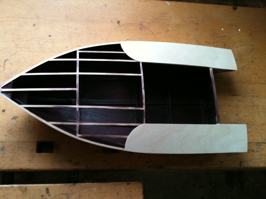

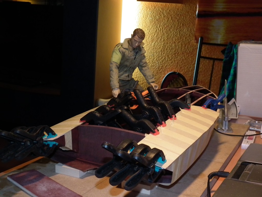

Da Harry zur Zeit auf Heimaturlaub ist, hat er sich gleich sein neues Boot angeschaut,und beim Deck geholfen.
Seine Dienstzeit ist bald zu Ende, dann kann er sich voll seinem neuen Hobby widmen.

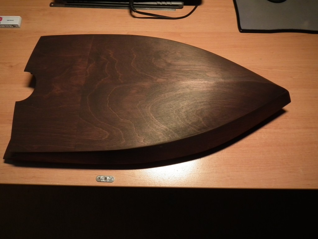

Die zwei Decksplatten sind drauf, und alles schön geschliffen.

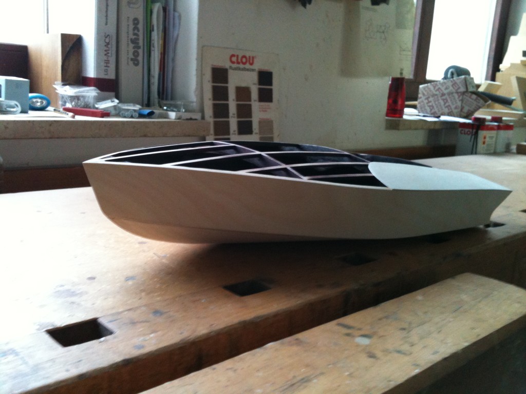

So, jetzt ist die Außenseite auch gebeitzt.
Harry hat schon mal seine Sitzposition eingenommen, und gleich war ein Fan da, um alles genauer zu begutachten.

Wow! Immer weiter so. :top:
Mache dem Jo 'mal ordentlich Konkurrenz. Den Farbton der Beize finde ich echt Klasse. Welcher genau ist es?

Danke für das Lob.
Die Beize ist die Rustikalbeize von Clou, eine Mischung aus Nr. 2332 und 2815.
