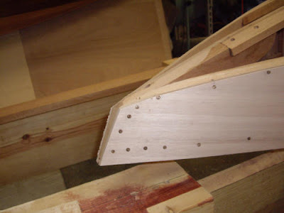

Es geht wieder ein Stück weiter.
Wie ihr sehen könnt, habe ich begonnen von außen zu beplanken, damit ich die overhangs in die Planken integrieren kann, so wie Ulmo/Steffen es hier beschrieben hat. Ich werde auch die Variante 3 probieren.
Mit vielen Leimzwingen habe ich die ersten beiden Planken verleimt und anschließend plan geschliffen.
28 Zwingen und Kabelbinder waren nötig
Alles passt und ist plan geschliffen. Echtes Mahagoni sieht doch viel besser aus als gebeizte Birke!!!
Auch der Bug ist messerscharf, aber wahrscheinlich sehr empfindlich
Die nächsten beiden Teile sind in der Furnierpresse und werden morgen montiert.
Baubericht Speedliner "Hot Rod" 04 Nov 2013 22:07 #20
Ja die Maserung passt definitiv besser zu unserem Bau-Maßstab. Den Bug würde ich allerdings etwas entschärfen.
Bildquelle / Source: David from/von Aeroliner-boats
