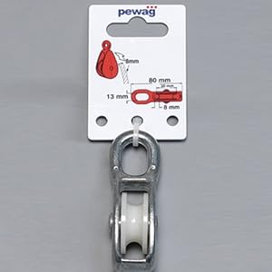

Wegen der Attrappe einer Seilrolle am Lenkrad, habe ich auch improvisiert: Gucksdu! Passende Größe besorgen und auseinandernehmen. Evtl. mit Beilagscheiben und Rohr ergänzen. Mein Teil stammt aus Überresten
eines Rollos - was man nicht alles aufhebt. 8-). Hier kann man es ganz gut sehen.
