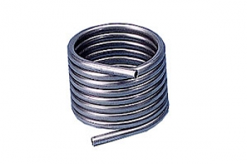

für solche fälle kann man es sich auch ganz einfach machen und einzelne windungen einer kühlspirale aus aluminium verwenden ;-)

Tja, manchmal überseht man die einfachsten Lösungen die einem fasst unter der Nase liegen .. :kopf3: Ich habe dafon noch ein Dutzend auf lager aus dem Bürstenzeitalter ... Super :idee2: Und Alu statt Messing spart dan auch wieder 0,30619 Gramm, und das dan zwei mal für Ein- und Auslass... :rofl:
Danke Christian! :top: :bier:

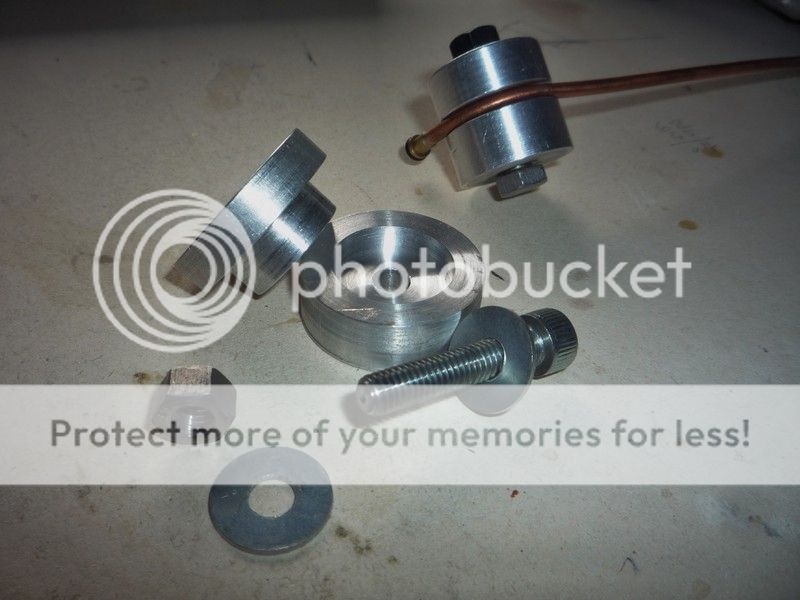

To bend pipes or rods I have these home made tools very simple and effective, each tool has its own specific bending radius but is suitable for bending tubes with different diameters so then, differently from commercial types, it is quite versatile; you do neither need to treat previously the copper on the flame nor to fill it with salt or sand. I think pic is self explanatory
:bier:
Folgende Benutzer bedankten sich: Lex Verkuijl, Floh
