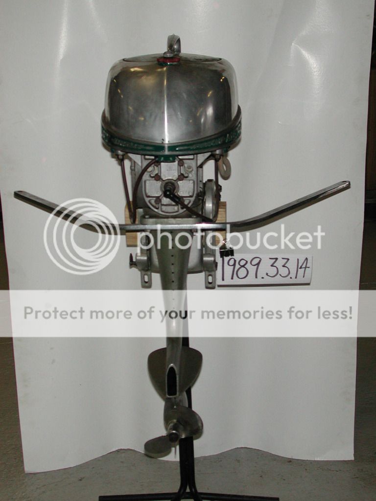

Baubericht "Floh's BB" 23 Jan 2016 11:58 #147
Floh schrieb:
Filigraner ist es jetzt, aber ich bin mir nicht sicher, ob mir das besser gefällt :kratz:
Vielleicht kann ich bei der Gefallens-Entscheidungsfindung helfen. ;)
Wenn du mal eine originale Mercury-Steeringbar ...
(Bildquelle: library.mysticseaport.org)
... mit deinem ersten Ansatz vergleichst...
... und dann mit deiner zweiten Lösung ...
... dann finde ich die Antwort recht einfach. :yepp:
