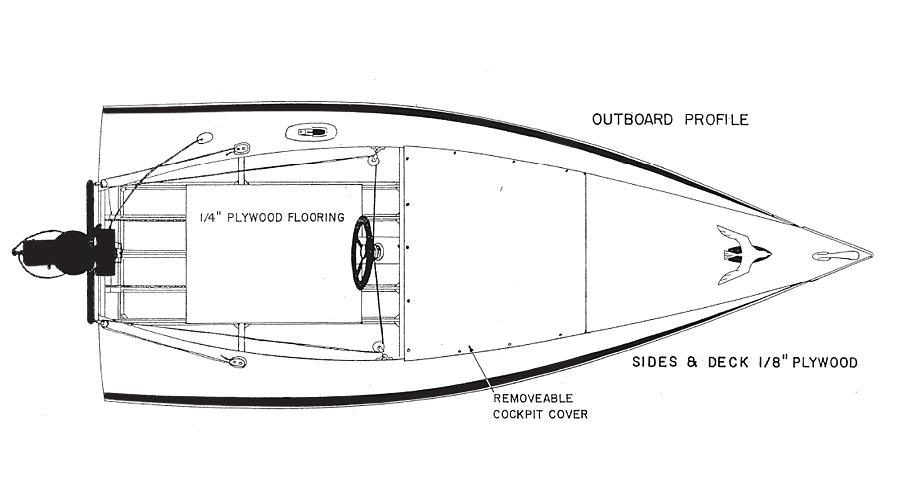

Nachdem ich hier schon einige Zeit mitlese und ich keine Antwort auf meine Frage finden konnte möchte ich sie hier posten obwohl es nur eine indirekte Frage zum Kit ist:
Gibt/ gab es die Baby Bullet auch mit "Einbaugashebel"?
Ich hab zwar einige Zeit gegoogelt aber kein Bild oder ähnliches dazu gefunden.Ich bin mir noch nicht einmal sicher ob es sowas überhaupt gab :nein3: , da ich den Begriff vor einiger Zeit mal im Racingstore als "in Planung" gelesen hab, finde ihn aber auch nicht wieder :bibber: ?!
Ich hoffe diese Frage ist überhaupt berechtigt :tomate: .
Danke schonmal für die Antworten;
mfG Philipp
Sammelthread: Fragen zum Baby-Bullet-Kit 05 Jan 2014 21:37 #9
Hi Philipp, die Frage ist schnell beantwortet: nein, gab es bei der Baby Bullet und der Bullet nicht.
Die Einbau-Gashebel wurden vorrangig an Booten mit schmaleren Cockpits verwendet, bei denen der Fahrer den linken Unterarm auf der Decksbeplankung liegen hatte. Da wurden dann teilweise auch die Gashebel in die Beplankung eingesetzt, liefen also durchs Deck. Die Baby Bullet hat ein so breites Cockpit, dass ein Einbauhebel keinen Sinn gemacht hätte.
In den Originalplänen der Foo Ling findet sich z.B. so ein Einbau-Gashebel...
... wobei auch bei diesem Boot die große Frage ist, ob der normale Anbau-Gashebel nicht ergonomisch sinnvoller ist. Die 1:1-FooLing-Nachbauten haben meistens ebenfalls den normalen Gashebel, also innen an den Coamings angebaut.
Warum hatte die originale Foo Ling dann trotz des breiten Cockpits einen Einbau-Gashebel? Einfach: die Foo Ling wurde in Kurven auf der Seite gefahren ("Chinewalker"). Dafür musste sich der Pilot sehr weit links aus dem Cockpit lehnen. Da macht dann auch ein Handgashebel sehr weit links Sinn.
