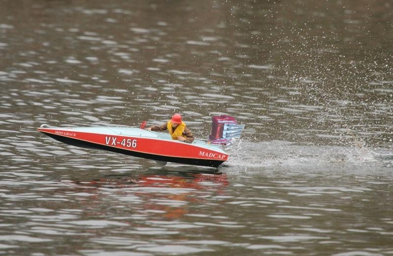

Vom gestrigen Modellbauertag kann ich Euch Fotos der «Miss Grace», das Roger gemacht hat, zeigen:
Quelle: MSCB
