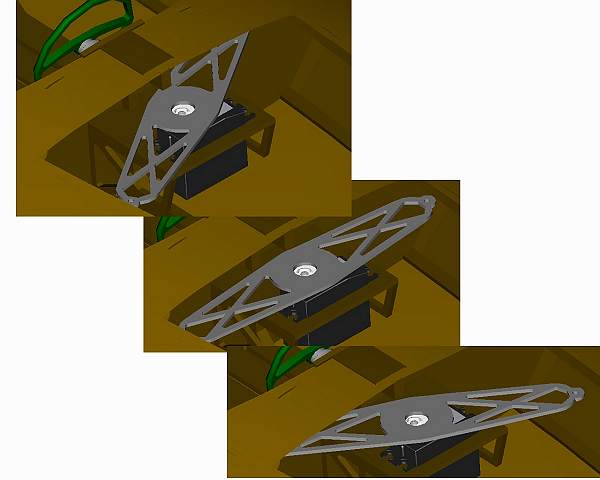

Wie groß (oder besser klein) wird Deine Seilscheibe? Das sieht nach wenig Platz aus.

SwitzerCraft Bullet "Magnum" 08 Nov 2013 13:00 #33
ik dacht het zo te doen met een water dichten 7,5 kg servo
SwitzerCraft Bullet "Magnum" 08 Nov 2013 13:11 #34
Jan, das mit Hebel versus Scheibe hatten wir doch schon. Beim Hebel wird immer eine Seite straff sein und die andere Seite locker. Der Weg ist auf beiden Seiten unterschiedlich. Man kann das auch ausrechnen ...
:vortrag: :lesen:
SwitzerCraft Bullet "Magnum" 08 Nov 2013 13:27 #35

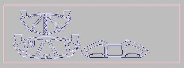

SwitzerCraft Bullet "Magnum" 08 Nov 2013 15:13 #36
de eerste drie spanten zijn klaar om te frezen
SwitzerCraft Bullet "Magnum" 08 Nov 2013 16:08 #37

SwitzerCraft Bullet "Magnum" 08 Nov 2013 16:13 #38
:shakehands: ... genau so ist es.
Ein Hebel funktioniert NUR dann, wenn die Seile in direkter schnurgerader Linie vom Hebel zur Steeringbar geführt werden. Im Flugzeug(modell)bau wird das so gemacht (vor allem bei Großmodellen), da sind die Steuerseile schnurgerade. Das ist bei unseren Booten aber nicht der Fall, darum ist die Seilscheibe Pflicht.
SwitzerCraft Bullet "Magnum" 08 Nov 2013 16:18 #39
Ich weiss, dass der Jan da noch ein Ass im Ärmel hat :popcorn:

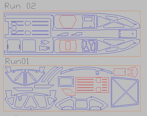

SwitzerCraft Bullet "Magnum" 11 Nov 2013 07:13 #40
de spanten zijn eindelijk klaar en kunnen gevreesd worden
het rode wat er in ligt is voor een andere boot
