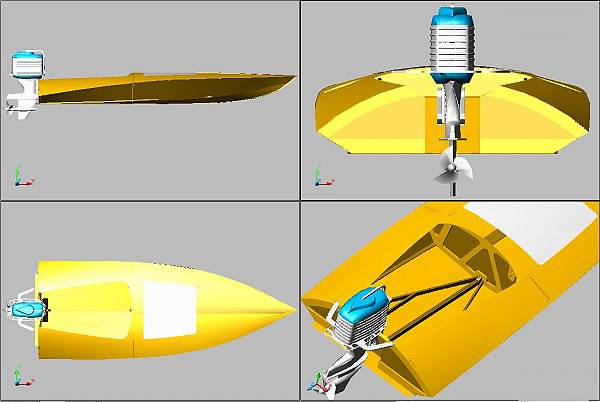

SwitzerCraft Bullet "Magnum" 21 Okt 2013 08:28 #11
Wenn ich Jo's Posting hier oben gut interpretiere ist deine obere Lösung die richtige. Unde finde auch ich schöner als den flachen Transom.
SwitzerCraft Bullet "Magnum" 21 Okt 2013 14:07 #12
dit word hem dan
SwitzerCraft Bullet "Magnum" 21 Okt 2013 15:33 #13
:top: :top: :top:
SwitzerCraft Bullet "Magnum" 21 Okt 2013 15:45 #14
Schön, guter Plan!
SwitzerCraft Bullet "Magnum" 21 Okt 2013 18:32 #15

Hallo Jan,
sieht super aus der Plan.

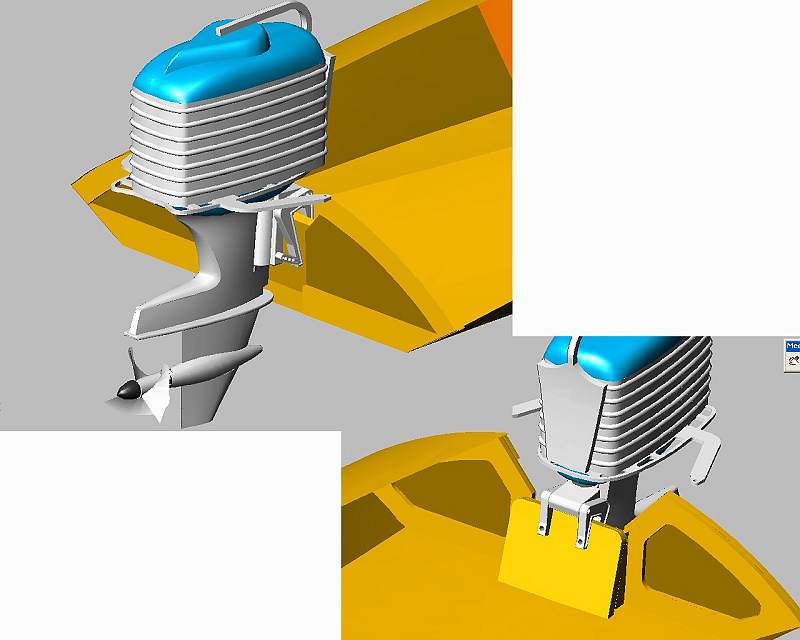

SwitzerCraft Bullet "Magnum" 21 Okt 2013 22:37 #16
Ich weiss nicht, was richtig ist... es gibt keinen Plan der Bullet! Aber hier auf dem Originalfoto sieht der Transom anders aus:
(Bildquelle: http://webzoom.freewebs.com/switzercraftreunionregattas/photos/Switzercraft-Regatta-2010/Grafton%202010%20074.jpg)
SwitzerCraft Bullet "Magnum" 22 Okt 2013 06:23 #17
daar staat de binnen kant op 13 graade
en de buiten kant op 25 graade
ik denk dat ik het maar hou zo als die nu is
wat denk jij Jo

SwitzerCraft Bullet "Magnum" 02 Nov 2013 15:06 #20
bijna klaar om te frezen
wat vinden jullie er van
