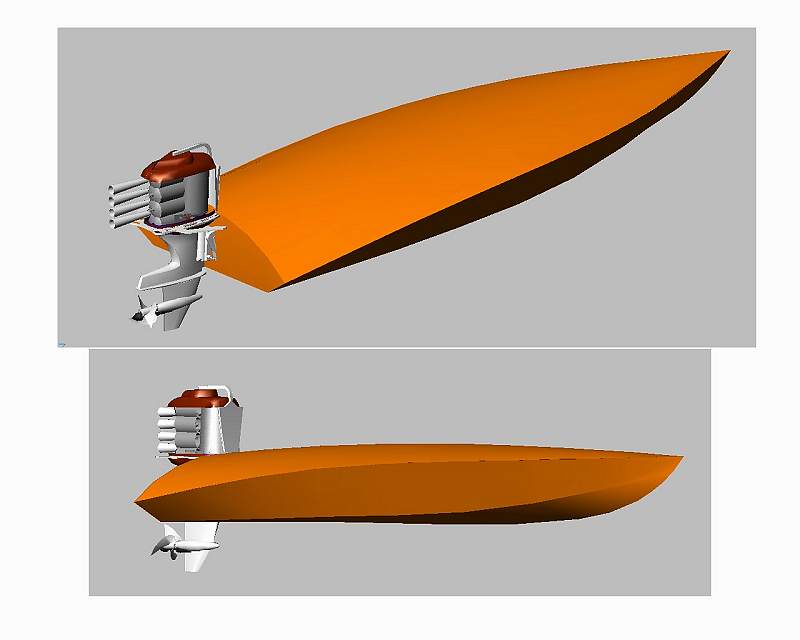

SwitzerCraft Bullet "Magnum" 16 Okt 2013 07:18 #7
wordt wat

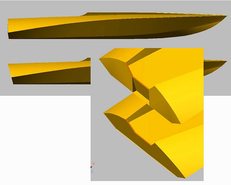

SwitzerCraft Bullet "Magnum" 21 Okt 2013 08:09 #10
is het 1 van deze 2 oplossingen
ik vind de bovenste mooier
wat zal ik doen
