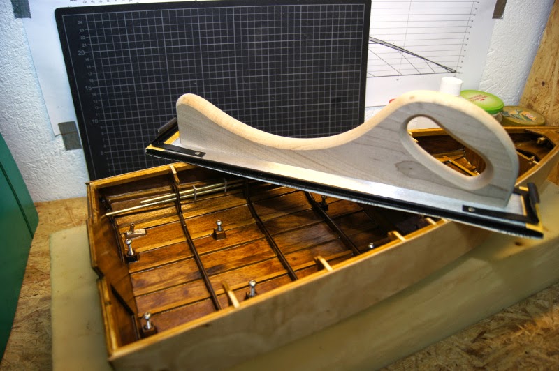

Speedliner Corsair M-510 'Miss Behave' 16 Okt 2014 22:08 #64
Nach ausführlicher Trockenphase :rofl: geht es hier weiter ...
Das Herbsttreffen in Wolfsburg hat mir wieder etwas Aufschwung gegeben. Die gute alte VO-09 kann mit den vielen neuen schnellen Flitzern garnicht mehr so recht mithalten. Es wird also Zeit die Corsair 2.0 endlich fertigzustellen.
Ich habe deshalb in den letzten Tagen:
- den Kühlwassereinlass und den Servohalter eingeharzt
- das Mahagoni Instrumentenbrett ins Cockpit geklebt
- den Innenraum mit Epoxy versiegelt
Das mit dem Epoxy für den Innenraum war eine Premiere für mich. Erst habe ich eine Probe angerührt, um zu schauen ob das Zeugs noch aushärtet - aber das war trotz des Alters von nun etwa 3 Jahren kein Problem.
Mit 10% Aceton zum Verdünnen ging das eigentlich ganz gut. Nicht ganz so sauber wie mit dem PU Lack den ich sonst immer benutze - aber das macht nichts. Ich will diesmal keine Schönheit bauen, sondern nur ein Rennboot.
Hier kommt dann später ein <BMS-761DMG Low Profile Digital Servo (Metal Gear)> rein
Hier meine neue Sandpapierfeile mit Profischleifpapier. Ich freue mich schon auf den nächsten Arbeitsschritt.
Speedliner Corsair M-510 'Miss Behave' 16 Okt 2014 22:20 #65
sieht doch sau gut aus Steffen :1st:
und übrigens, eine :groehl: riesen Feile :rofl:
Speedliner Corsair M-510 'Miss Behave' 16 Okt 2014 22:52 #66
