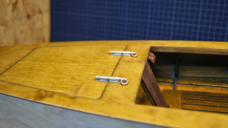

Wie versprochen ein paar Bilder zum Klappenverschluss.
Angebohrt um die Haftfläche zu vergrößern.
Im Ganzen verklebt mit Uhu Endfest 300
Nach dem Aushärten zersägt mit meiner kleinen Proxxon mit Trennscheibe.
Das wird der Riegel. Ist aus einem MS Rohr, dass saugend in das andere passt.
Handgriff aus MS Rundmaterial
verlötet ... und passt

Speedliner Corsair M-510 'Miss Behave' 20 Dez 2014 17:34 #88
:glotz:
Das ist doch mal ein Scaleverschluss :top:
Und übrigens Steffen, von solchen Super Details kann es gar nicht genug Bilder geben :nöö:
Speedliner Corsair M-510 'Miss Behave' 20 Dez 2014 22:35 #89
  • Beiträge: 4883
  • Dank erhalten: 3177
Super gemacht, eine richtige Verriegelung!! :bauen: Sauber! :1st:
Speedliner Corsair M-510 'Miss Behave' 20 Dez 2014 23:28 #90
:glotz: :glotz: :top:
