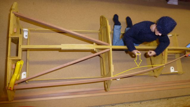

Ich hab das jetzt die Nut im vorderen Spant so angeschliffen, wie ich es im letzten Beitrag von Lex verstanden habe, aber erst einmal nur diese eine Nut:
Dann habe ich den Stringer ohne zu wässern vorsichtig in Form gebracht, das sieht dann so wie auf dem folgenden Foto aus. Ist das ok? Wenn ich die Nut nicht geschliffen hätte, hätte der Stringer die Form der eingezeichneten Linie, um plan in der Nut anzuliegen, sieht für mich unlogisch aus.
Letzte Frage für heute: länge ich die Stringer erst ab oder wässere ich sie erst (Dehnung?). Oder ist das egal? Das blöde an Holz ist ja: was abgesägt wurde geht auch nicht mehr dran.

Baubericht "Floh's BB" 22 Nov 2015 19:46 #33
  • Beiträge: 411
  • Dank erhalten: 239
die Stringer kannst Du ja über den Heckspant länger lassen und so erst nach dem Trocknen der Verklebung beischleifen :top:

Die Stringer am Bug würde ich so wie Lex machen :top: , damit hast Du die maximale Auflage-(Klebe-) fläche für die Beplankung.

Hallo, mein Leistenbewässerungsteil ist aufgebaut, hat 2,50 Euro gekostet.
Die erste Leiste ist gebogen, fixiert und trocknet nun
Wenn ich mir den Verlauf der Stringer anschaue, hab ich ganz schön viel Respekt vor dem Anbringen der vorderen Bodenplatten
Baubericht "Floh's BB" 24 Nov 2015 21:10 #39
Rolf, mal ein Tip. Wässere die ausseren Stringer nicht. Du wirst jetzt bei den gewässerten und fixierten Stringer sicher bemerken das der Biegeradius nicht überal uniform ist. Bei mir war das jedenfals so. Der Stringer wird sich hier und da etwas wölben. Auf dem Bild ist das, wenn ich das richtig erkenne, zum beispiel auf höhe des mittleren Spants der Fall. (Kniks so 1-2 cm rechts von der Klammer)
Wenn du jetzt diese Stringer angeklebt hast, dan klebe den ausseren Stringer trocken (mit fielen Klammer) gegen den Ersten. Also auch ohne vorbiegung. Der trockene, und damit steifere Stringer, wird dan die Wölbungen wieder 'gerade' ziehen. Du erhällst damit eine uniforme Biegung über der gesammten Stringerlänge.

Der erste Stringer ist verleimt, der zweite Stringer ist gewässert, gebogen und fixiert. Auf den ersten haben ich die zweite Lage ohne zu wässern aufgeleimt (so wie Lex vorgeschlagen hat). Da muss man ganz schön pressen, aber es geht.
