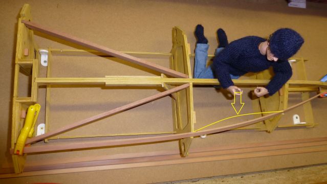

Baubericht "Floh's BB" 21 Nov 2015 10:44 #30
  • Beiträge: 3007
  • Dank erhalten: 1888
Moin allerseits,
die Fachleute werden jetzt lachen :rofl: , aber Floh weiß nicht weiter:
Wie werden die Stringer, wenn sie denn gebogen sind, verleimt? Senkrecht oder waagerecht?
Also so wie auf Bild-1 oder wie auf Bild-2? Ich vermute wie auf Bild-1, also senkrecht (die Fotos zeigen das Heck der BB):
Bild-2:
Wie kommen sie vorne am Bug an, senkrecht oder waagerecht? Ich vermute wie auf Bild-3.
Bild-3:
Bild-4:
Letzte Frage: am mittleren Spant muß start gebogen werden, damit der Stringer plan mit dem Spant verleimt werden kann. Ist das richtig oder läuft der Stringer einfach nur schräg durch den Spant wie auf meinem Foto?
