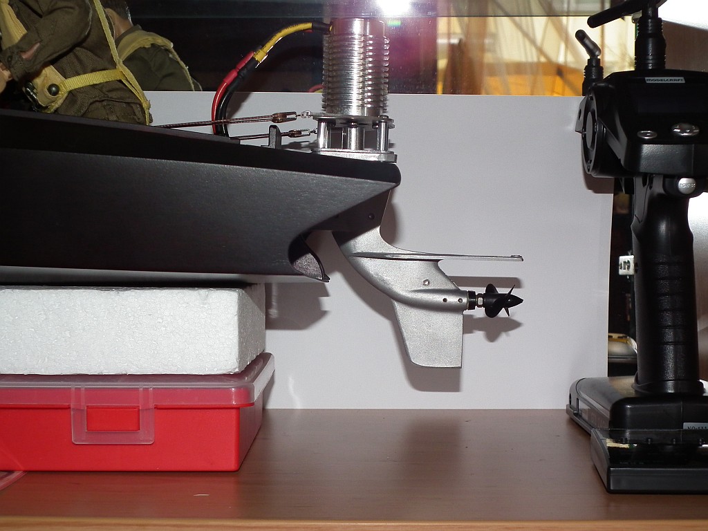

Hallo! Ich möchte meinen neuen Aussenborder überarbeiten und habe zwei fragen dazu.
Das Schwert unten wird das gekürzt oder bleibt das so lang .Es kommt mir so lang vor und ich habe keinen vergleich zu einem umgebauten K&B.Kann mir vieleicht jemand helfen der einen umgbauten K&B hat.Das zweite ist die Welle da war doch auch noch was oder ? Ich meine da wurde was von zu dick erzählt gibt es da eine andere Welle als ersatz oder muß die neu hergestellt werden .

Das "Schwert" ist wirklich sehr groß :kratz: Dieser Antrieb ist ja früher für Verbrennerboote gedacht gewesen,die meistens keine "Turnfin" hatten und motorbedingt ein kleineres Drehmoment haben ,als die heutigen E-Motoren :plan: Ich würde es erstmal ausprobieren ,wie die Lenkeigenschaften am angedachten Boot so sind.Absägen kann man immer ,wenn das Boot z.B. eine Neigung zum einkringeln oder überschlagen hat. :oops: Ich habe bisher nie einen K+B besessen,daher auch keinen Schimmer wegen Wellenproblemen :kratz:

Ich weiß nicht genau was du vor hast :schwitz: aber ich hatte mal einen ziemlich abgespeckten hier
www.152vo.de/index.php/forum/aussenborde...51-kab-netzfund.html reingesetzt :feile:

Hi Gerhard ! Der sieht ja schon mal gut aus .Das Schwert ist schmaler aber die Länge dürfte gleich sein wie bei meinem.Der ist vom Aufbau her bischen anderst als meiner ,der hat oben wo die Kühlung angeschlossen ist nochmal so einen gegossenen Steg oder ?Vieleicht hat ja noch jemand Bildmaterial :pfeif:

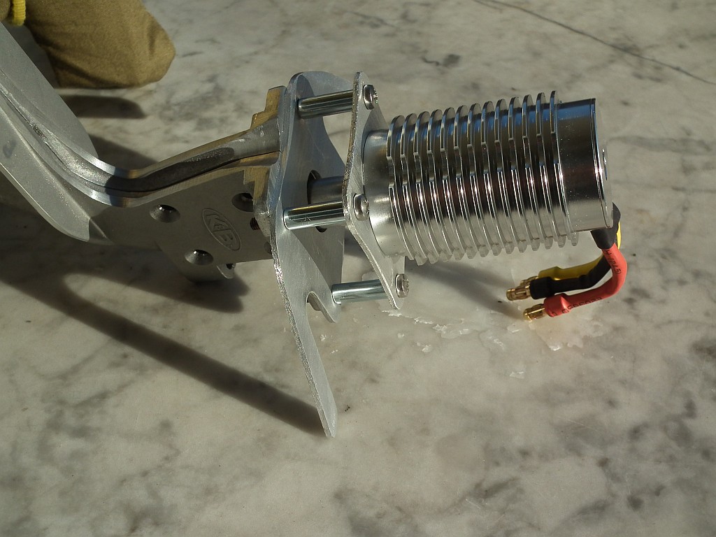

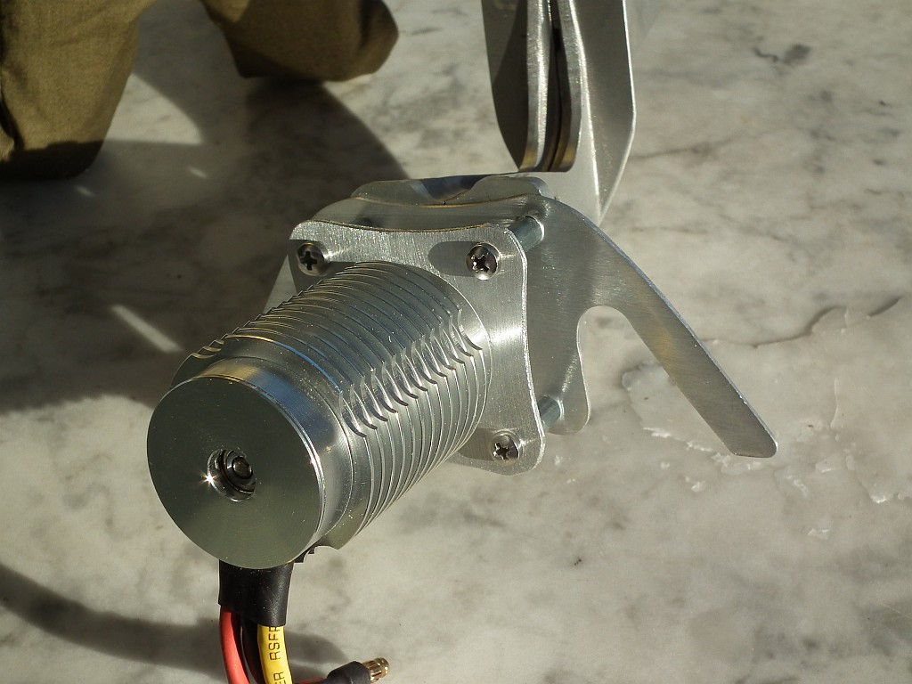

...ist ja einiges hier im Forum :top:
farm6.staticflickr.com/5826/21386524249_bcb3716537_c.jpg
dl.dropboxusercontent.com/u/101885570/Di...150061%20(Small).JPG
Jo und Lilly hatten noch ganz schöne aus der Schmiede von Rod(?),
aber hostera lässt an der Stelle mal wieder grüßen :wut:
Vielleicht kann ja Jo über einen anderen Weg die Bilder wieder einstellen :pfeif: :pfeif:
Grüße, Klemens

Hi Gerhard ! Ich wollte mir im Bericht den Aussenborder von Jo mal genauer anschauen .Aber ich meine sogar der war in Anjas Baubericht zu sehen .Ich werde jetzt erstmal den oberen Teil bearbeiten und dann mal weiter schauen . Danke Dir .

Das habe ich gerade entdeckt :-)

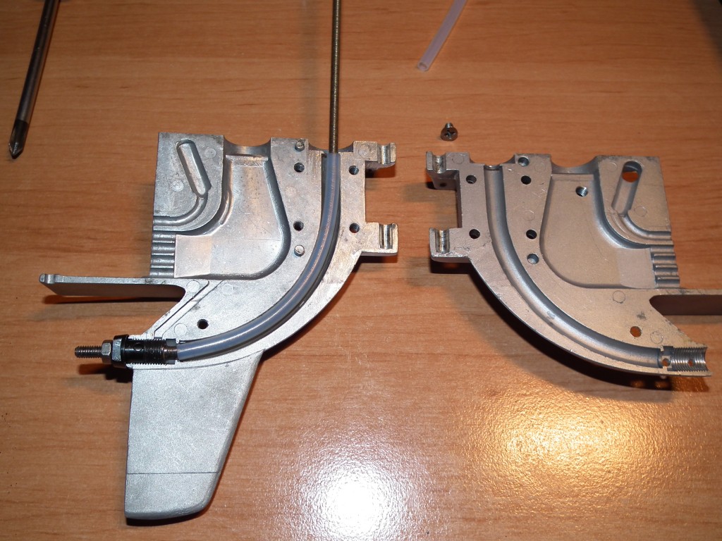

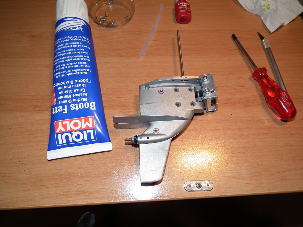

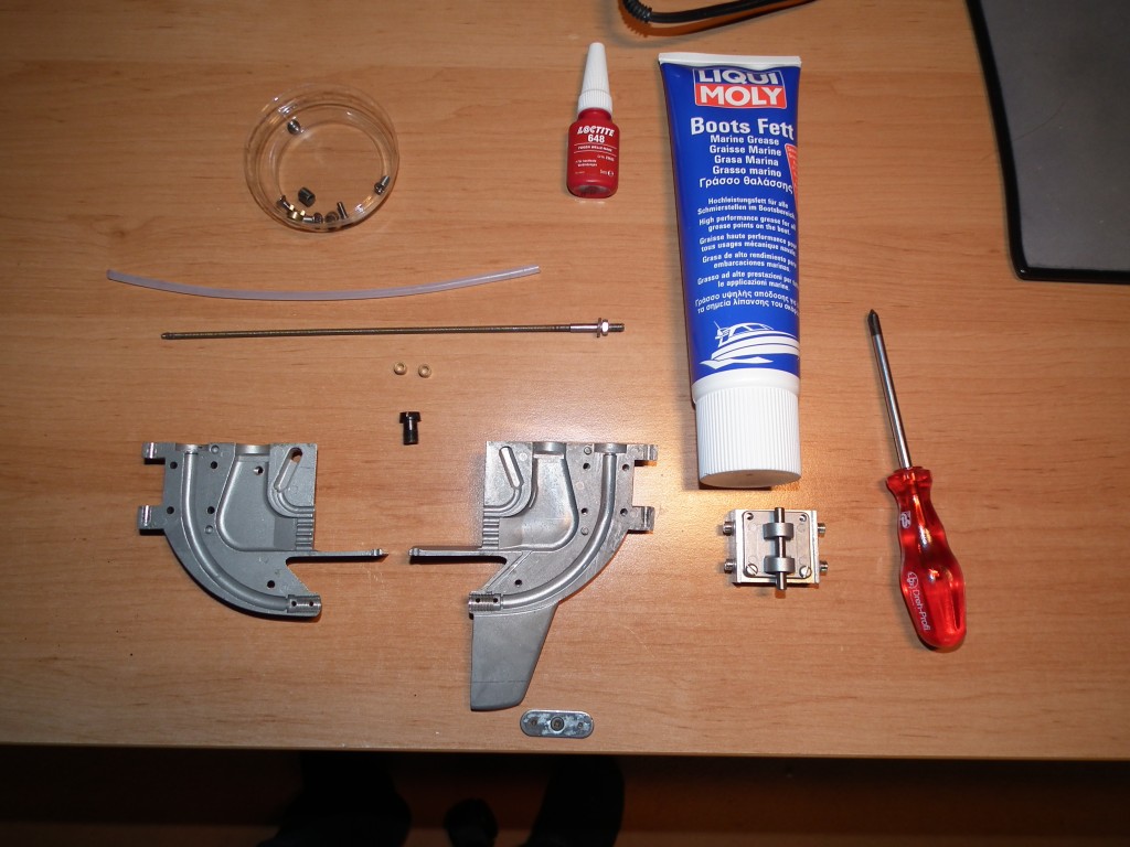

K&B Aussenborder überarbeiten 19 Okt 2015 17:53 #10
Servus Matze,
hab bei meinem K&B das Schwert bis zu der kleinen Rille gekürzt, so ca. um 13 mm.
Den Auspuff habe ich auch weggesägt, und mit dem Dremel verfeinert.
Die Flexwelle mit Dog Drive habe ich gegen eine neue mit 4mm Gewinde Endstück getauscht, ein neuer Teflonschlauch, und ein neues Gleitlager aus Sinterbronze sind am Wellenausgang verbaut.
Folgende Benutzer bedankten sich: Matze
