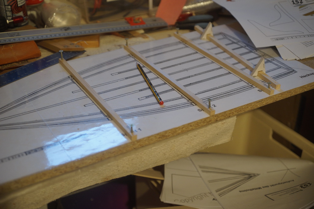

Damit man das Brett auch sieht, glänzt schön, da mit Folie bezogen. Die Bauhilfe ist auch schon drauf, klebt nur an der Leiste nicht auf der Folie.

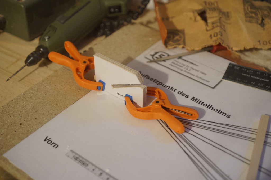

Irre ich mich oder ist das 4 mm Sperrholz ?
FooLing "Little Red Devil" 09 Feb 2015 17:46 #6
Bis jetzt sieht man ja nur Bauhilfen, und die kann man mit Reststücken machen, bei denen es egal ist wie dick die sind. Ich würde nicht unter 5 mm gehen weil sonst der Kielbatten zu schnell rausrutscht vorn am Bug aber prinzipiell ist es wurscht
Andy, den Tip solltest du vielleicht mit in die Bauanleitung aufnehmen. :lesen:

FooLing "Little Red Devil" 09 Feb 2015 20:40 #8
Da hast Du recht - weder in der Anleitung noch in der unvollständigen Materialliste ist eine Angabe über die Stärke der Bauhilfen. Kann man nur anhand der Bilder sehen, dass es wesentlich mehr als 3mm sind 8-)
Ich bitte um Nachsicht aber die Anleitung für die Foo ist für mich inzwischen Lichtjahre entfernt. Vielleicht schaff ich doch noch mal ein Update :lesen:

Ich kann nicht mal genau sagen wie dick das ist, aber es sind eher 6 oder 7mm. Das war ein Rest den wir rumliegen hatten. Ich habe da auch die Dreiecke für den Heckspant draus gemacht.
Die Vermutung lag nahe das es bei der Bauhilfe keine Rolle spielt und das hier dicker besser ist.
Die Spanten kommen in 3mm Birkensperrholz, steht so in der Anleitung, mein Bauleiter hätte nichts anderes akzeptiert.
