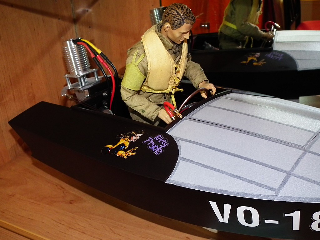

Baubericht Atomite "Kitty Pryde" 13 Mai 2013 05:57 #101
Liegt super auf dem Wasser - perfekt! :top:
"Harry" hat nicht geschlafen - was sind schon ein Sixpack Bud zum Frühstück -, er hat den Schwerpunkt optimiert! :rofl:

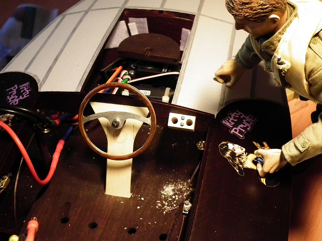

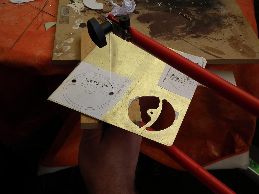

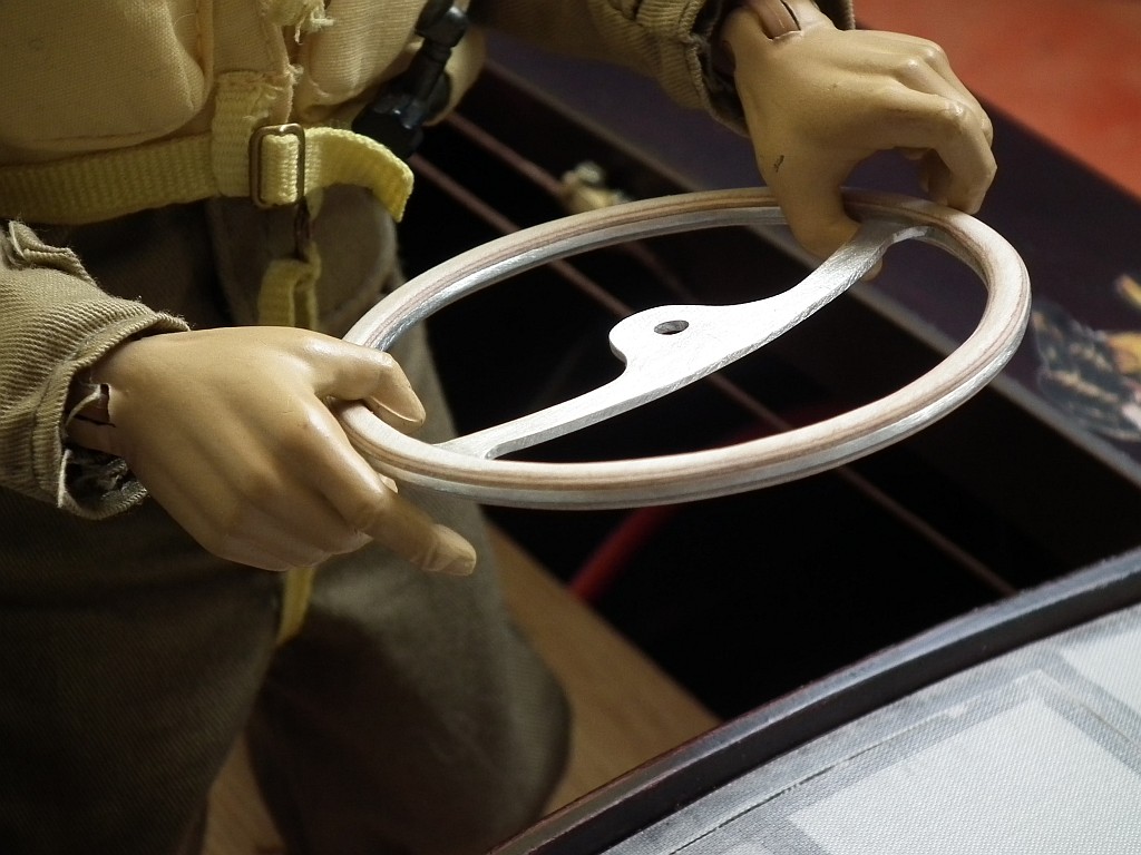

Nachdem sich Harry massiv beschwert hat :wut: , das er kein Lenkrad hat, und nicht mehr in das Boot einsteigt, habe ich eins angefertigt.
Die Form des Kainer hat ihm sehr gut gefallen, das sollte es werden.
Die Ausgedruckte Vorlage habe ich auf das Alublech geklebt, und mit der Laubsäge ausgeschnitten.
Nach gefühlten 20 gerissenen Sägeblättern, und einem verschnittenen Lenkrad, hatte ich es endlich geschafft.

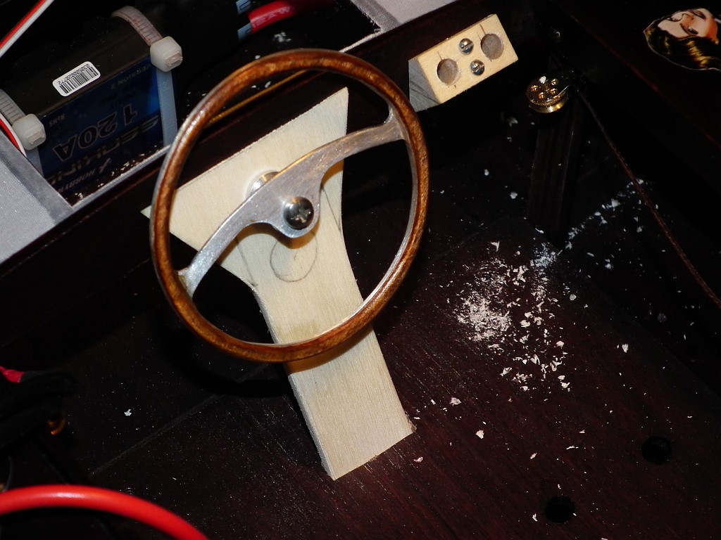

Auf das Lenkrad habe ich auf beiden Seiten noch passen ausgesägte Flugzeugsperrholz Ringe aufgeklebt.
Nach der Trockenzeit habe ich alles mit dem Dremel bündiggefräst, und in Form gebracht.
Hier das Ergebniss.
Die Holzauflagen Habe ich noch gebeizt und lackiert, und Harry wurde unter Protest noch der steife Abzugsfinger aus seiner Dienstzeit bei der Army angelegt.

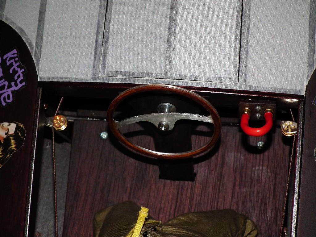

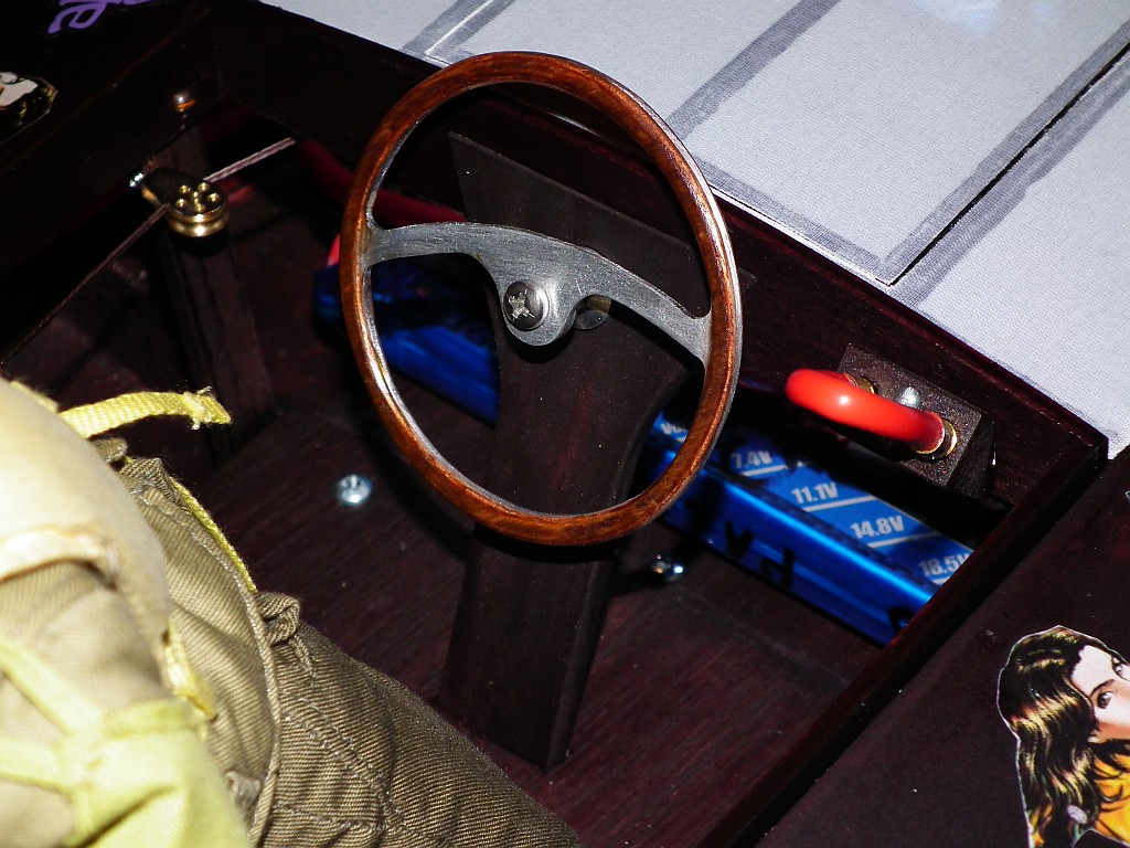

Harry hat schon mal die Mittelkonsole, und den Notaushalter angefertigt
Hier nun alles fertig eingebaut.
Jetzt steigt Harry auch wieder ins Boot, und ist schon ganz heiß auf die nächste Fahrt.
Aber vorher soll ich ihm noch eine Visu-Matic bauen, ok hab ich gesagt, die bekommst du auch noch.

Dein Kainer hat ja eine richtige "Edeloptik" - sieht super aus! :top:
Hast du das Wheelboard fest eingebaut? Meine Überlegung war immer, für Wartungszwecke die Technikeinbauten unter dem Cockpit einschieben zu können.
Folgende Benutzer bedankten sich: stratus18
Baubericht Atomite "Kitty Pryde" 20 Mai 2013 08:07 #106
Hallo Alex,
das Wheelboard wird unten in einen Schlitz gesteckt, und oben mit der Lenkradschraube, durch die Wartungslucke gekontert.
Zum Akkuwechsel kann ich alles ganz leicht rausnehmen.
Folgende Benutzer bedankten sich: abrauner

Ein 120A-Regler - der fliegt dir garantiert nicht raus! :)
Oder hast du noch irgendwas ganz böses vor? :sick:

den 120A Regler habe ich genommen, damit ich keine Wasserkühlung brauche, der wird bei dem Motor nur handwarm, und ich hab den selben in meiner Slo-mo-shun, da habe ich gleich die Programmierkarte parat.
