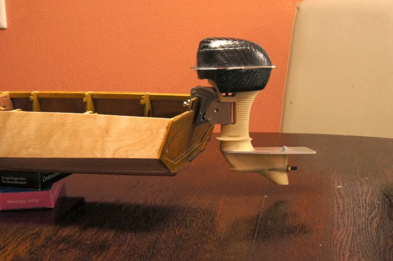

:winke: Meiner ist da :winke:
Danke Jan
Anprobe am Rohbau der Miss Behave.
Das wird gut. Ein bisschen Spachteln and etwas Alufarbe ...
Unboxing Martin 200 12 Dez 2013 05:11 #213
Das wird gut.
Ja, das passt wie A**** auf Pott.
Aus dieser Perspektive sieht's so aus, als könnte der AB noch ein bisschen weiter runter. Aber das haben die Originale ja auch über Anpassen der Transomhöhe gemacht.
