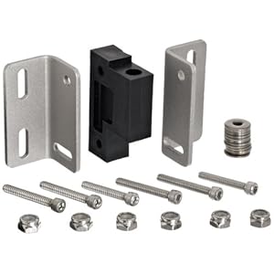

Die Mounting-Plate von Dubro läßt eine Höhenverstellung von etwas mehr als 12mm zu. Somit hat man genügend Spielraum zwischen halbgetaucht und mehr als dreiviertel getauchtem Prop. Der Tilt läßt sich in negative und positive Richtung mit ca. 5 Grad einstellen.
Quelle:
