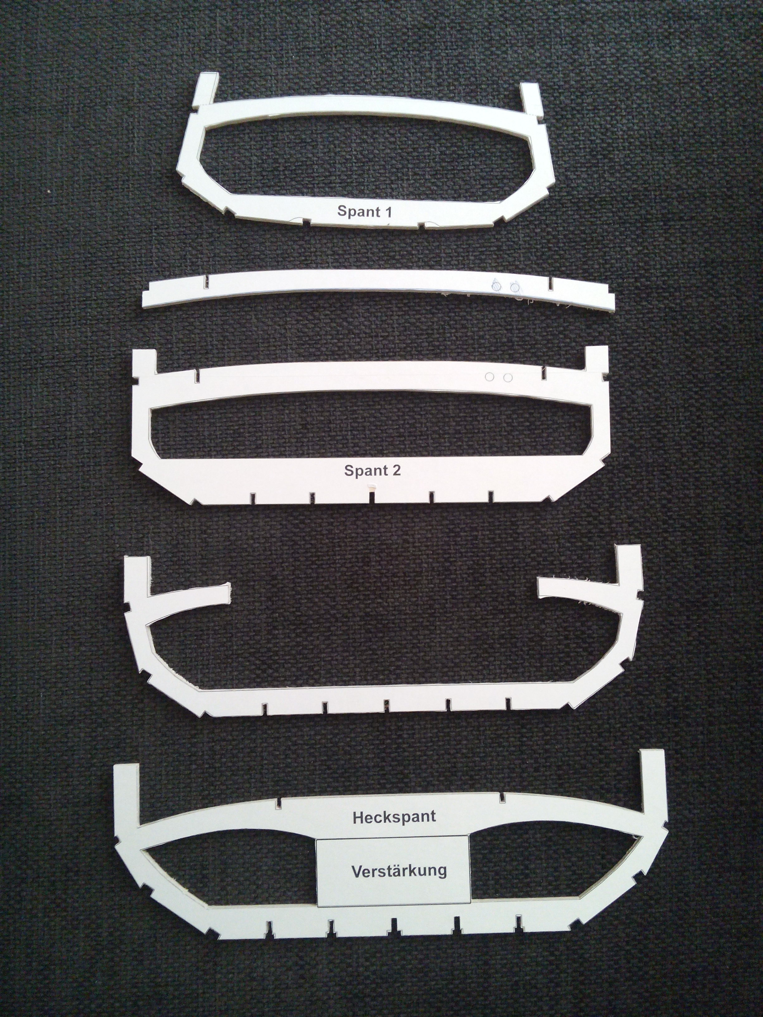

So endlich habe ich mal die Zeit gefunden meine Spanten fertig mit der Laubsäge auszusägen :freu1:
Noch die Kanten sauber verschleifen und die Aussparungen mit der Schlüsselfeile zurecht feilen... :schwitz:
Die Aufdopplung von Spant 2 habe ich absichtlich schmäler gemacht, damit ich auf Spant 1 und 2 0,8mm Sperrholz aufdoppeln kann um den Technikraum dicht zu bekommen.
Gruß Patrick

Nebenbei:
Ich habe HERMA Etiketten in A4 genommen um Andy`s PDF Auszudrucken, läßt sich super machen, beim sägen lösen sich die Kanten nicht und man bekommt das Papier absolut Rückstandsfrei ohne Mühe wieder runter. Billiger wie Sprühkleber sind sie auch noch.
Gruß Patrick
