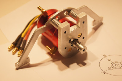

Eine andere Lösung wäre eine Distanzplatte zwischen Motor und TFL-AB - z.B um einen Steering-Bar daran zu befestigen. Dann brauchst Du eventuelle garnichts zu kürzen.
So ungefähr ... aber das auf dem Foto ist für einen GTX AB
Hier am TFL wurde eine 2mm Aluplatte zwischen Motor und AB verwendet.
