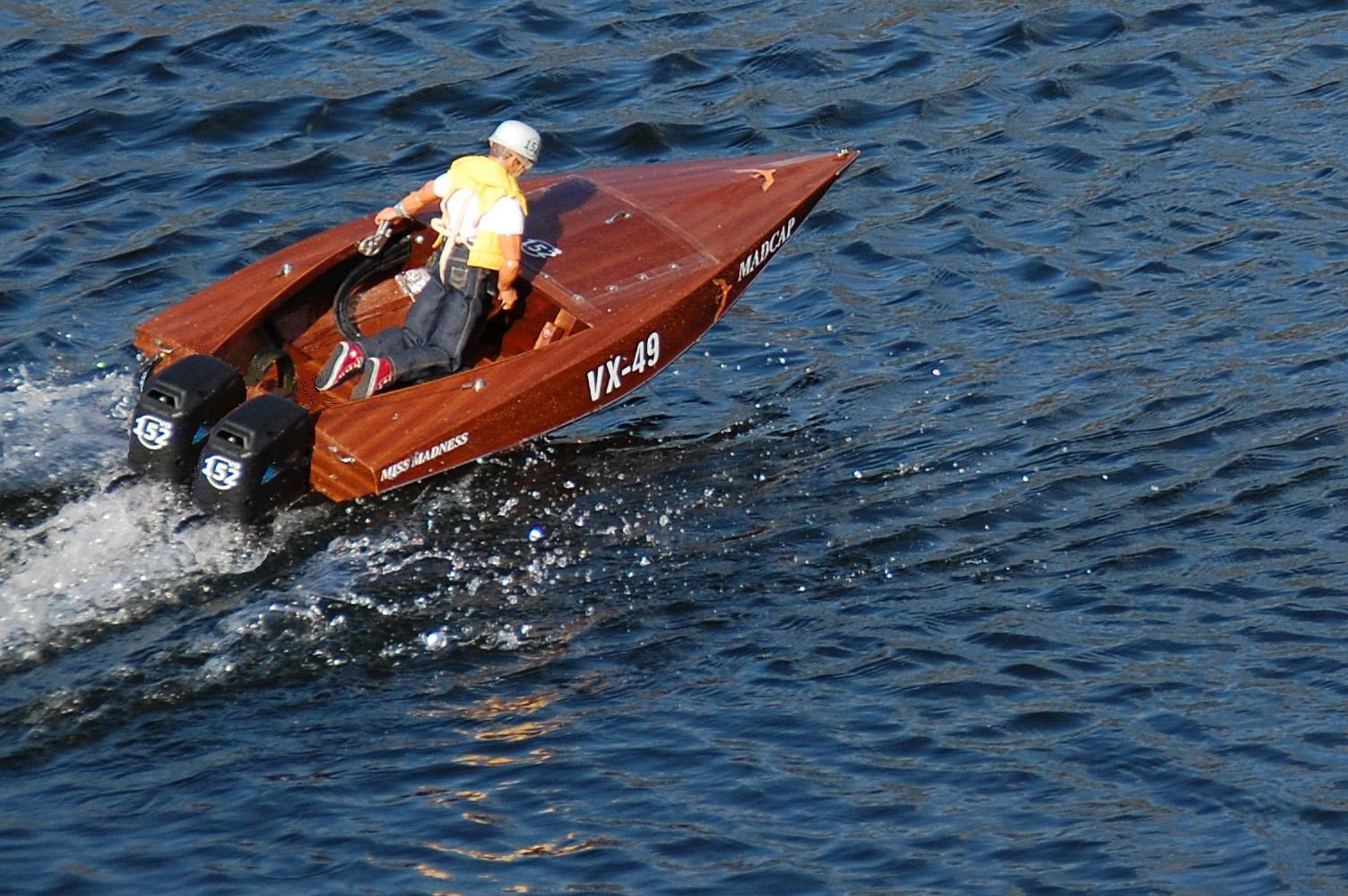

Was sagt ihr denn dazu ? :woohoo:

Das mit den zwei ABs ist ja mal rattenscharf... :mrgreen:
Wie schwer ist die «Miss Madness» in rennfertigem Zustand?
Eine weitere Mad-Cap soll entstehen: «Miss Madness» 05 Mär 2013 13:10 #165
So wie hier oben? Etwa 3,6 Kg schätze ich ... aber mit doppeltem Schub! Genial! :woohoo: :top:
Das ist ja gut gelungen, nach Araber Vorblid?
Eine weitere Mad-Cap soll entstehen: «Miss Madness» 05 Mär 2013 13:26 #166
Das ist ja gut gelungen ...
... die Fotomontage ;)
Die 152VO Division wo Du damit starten kannst müssen wir aber erst noch erfinden :rofl:
Zuviel verrückte Araber gekuckt, was? :-p
Eine weitere Mad-Cap soll entstehen: «Miss Madness» 05 Mär 2013 13:42 #168
Ja, genau das meine ich ... nicht nur Käse im Kopf hier .. :rofl: :bier: Mitfahren wäre gar kein Problem. Wir brauchen dan nur den Yardstick über zwei AB's zu verteilen, jeder 685000 .... :baeh:
Eine weitere Mad-Cap soll entstehen: «Miss Madness» 06 Mär 2013 00:51 #169
... nur ein Wort: OPC!
Und da OPC beim Original der Tod der gesamten genialen Stock-Outboard-Idee war, bist du damit sofort draussen. :-)
Ehrliche Meinung? Nee, passt überhaupt nicht! Das, was sowohl Stock Outboard als auch die Alky-Klassen jahrzehntelang so überaus sexy gemacht hat, war die Idee, mit geringster Motorleistung so schnell wie irgend möglich zu fahren. Als dann Ende der 50er die Motorleistungen explodierten und die neuen OPC-Klassen aufkamen, entartete das Ganze direkt in eine reine Materialschlacht. Damit wurde es komplett uninteressant: mit genug Leistung kriegt man alles schnell, das ist keine Kunst mehr. Der Tod des Graragengrooves. Wer keine fette Kohle und kein fettes Sponsoring hinter sich hatte, brauchte garnicht erst zu starten, da er eh komplett chancenlos war. In den OPC-Klassen wurde durchaus mit mehreren ABs am Heck gefahren - und die waren auch zugelassen. Da gehörte dann aber auch ein reines GFK-Boot davor. Die letzten Vertreter der OPC-Boote sind die heutigen Formel-1-Kats.
Midget- oder A-Hydros - die find ich z.B. richtig sexy! Noch keine 10 PS am Heck, aber dann mit knapp 100 km/h übers Wasser knallen!
EDIT: Eberhard, sag uns doch bitte mal, wo man 1.5er Mahagonisperrholz herkriegt. Das würde ich gerne noch bei den Bezugsquellen verlinken. Dein Boot ist jetzt übrigens auch in der Pit Lane drin.
